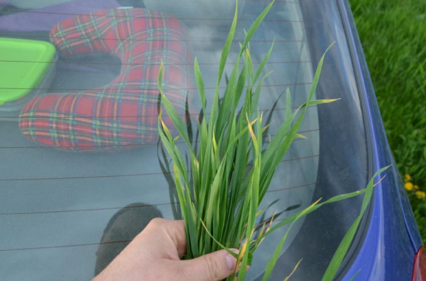

Napisany 22 kwiecień 2014 - 13:06
Pszenica Ozima i jara Witam, co moze byc nie tak , koncowki lisci zrobily sie bardzo zolte , tydzien temu dostala 1.2 ccc + 0,2 moddus'a
Załączone miniaturki

Pszenica Ozima i jara Według mnie to septorioza. U mnie to samo się zrobiło jakiś czas temu 11.04 pryskałem fungicydem +moddus i ccc, dzisiaj byłem na polu obejrzeć pszenice rozwój plam wydaje się być zahamowany a nowe liście rosną już bez przebarwień :)

Pszenica Ozima i jara u mnie na arkadi też tak sie porobiło i to tydzień po zabiegu siarczan+capallo + stabilan + monus. Coś mi tu sie wydaje że to wina jednak przymrozków które miejscami można było nazwać mrozem. Pożyjemy zobaczymy.

Kolego to standard w tym roku , chyba u każdego pszenica ma takie końcówki :(

Pszenica Ozima i jara Co za paskudny rok. Rzepaki z popękanymi łodygami od mrozu, pszenica z żółtymi końcówkami i kropkami od zimna, gradu, a może mrozu, ziemniaki zmarznięte. A w tv pewnie i tak powiedzą, że będą rekordowe zbiory bo wcześnie wiosna przyszła i są optymalne warunki dla upraw.
