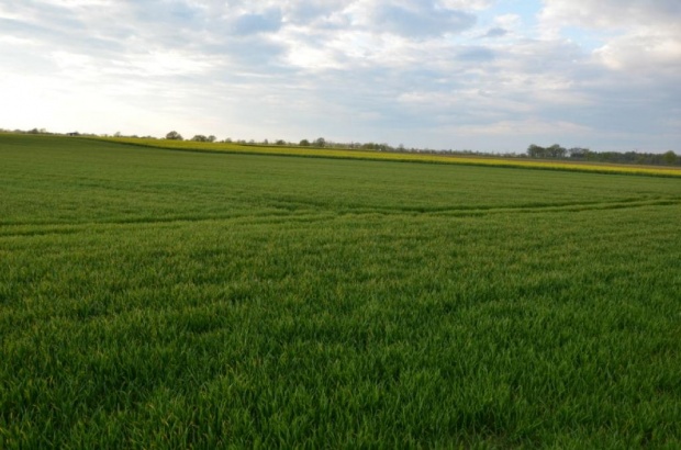

KULAWA_KOZA    156
http://e-fotek.pl/im...06881637086.jpg
http://e-fotek.pl/im...20233627376.jpg
U mnie po Ferti 19-19-19 poszła jak petarda , ma gdzieś 35cm wysokości jak nie lepiej. :)
4 dni temu poszła jeszcze saletra i Foliq magnezowy :)
Chwastów nie uświadczy , pszenica czysta jak łza :)
Wszystkie chwasty spaliło :)
Miotła spalona , przytulia czepna i inne uciążliwe też :)

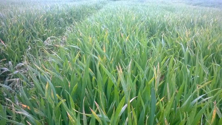

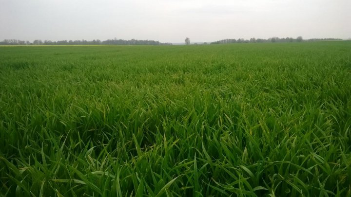

karolr2    767
A moja wygląda tak http://www.fotosik.pl/pokaz_obrazek/49f0302a8d9e712b.html http://www.fotosik.pl/pokaz_obrazek/418bf8e04664402c.html
W marcu dostała 250 saletry i ze 2 tygodnie temu 25kg siarczanu magnezu z mocznikiem i jakoś nie dawno tilit z mirage. I albo siarczan przypalił albo nie wiem co jest że ma takie końcówki żółte widać to z daleka. No bo chyba nie przymrozek bo było w tygodniu -5 nad ranem. Planuje rano dać saletry 100kg oraz moczniku 100kg razem zmieszam i rozsieje o ile pogoda nie przeszkodzi

karolr2    767
Twoja lepiej wygląda.Nie mam w domu żadnych nawozów dolistnych oprócz siarczanu magnezu. Rano dam tak jak napisałem wcześniej a po niedzieli coś dolistnie.

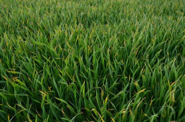

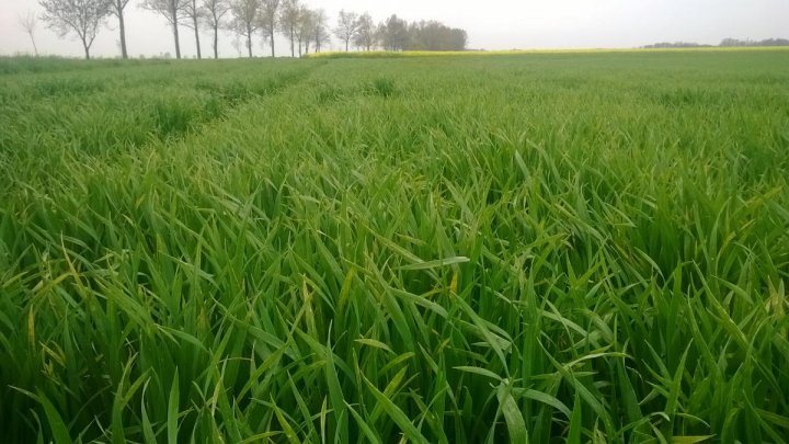

Marq    0
Hej Koledzy,
mam pytanie - moja pszeniczka wygląda jakby jej przypaliło końcówki - co to może być?
Odmiana - Bristol
Nawożenie - 1. 55N (20.02) 2. 80N (31.03)
Opryski -
jesień
Glean+Legato Plus,
wiosna
mocznik(10kg) + siarczan magnezu (5kg) + Plonvit Z (1,5l) + Adob CU (1l) (2.04)
Tilt Turbo (0,7l) + Mondatak (0,9l) + Moddus (0,3l) + CCC (0,3l) (12.04)
czy winą przypalenia może być ostatni oprysk - T1 + skracanie? oprysk wykonany gdy pierwsze kolanko było od 1-3cm nad węzłem, część w godzinach 12-13, reszta po 17, dzień słoneczny. Pomiędzy częściami pryskanymi o różnych godzinach nie ma różnicy. Jedynie odmiana KWS Magic na tym samym polu tak samo prowadzona jest dużo mniej "przypalona". Poniżej zdjęcia:

u mnie na arkadi też tak sie porobiło i to tydzień po zabiegu siarczan+capallo + stabilan + monus. Coś mi tu sie wydaje że to wina jednak przymrozków które miejscami można było nazwać mrozem. Pożyjemy zobaczymy.

Hej Koledzy,
Odmiana - Bristol
Opryski -
jesień
Glean+Legato Plus,
wiosna
EDIT: jeszcze jedno pytanie - muszę na części tego pola zrobić poprawkę na dwuliścienne - mam kupiony Mustang Forte - mogę wjeżdżać, czy dać jej trochę odetchnąć?
Kolego to standard w tym roku , chyba u każdego pszenica ma takie końcówki :(
