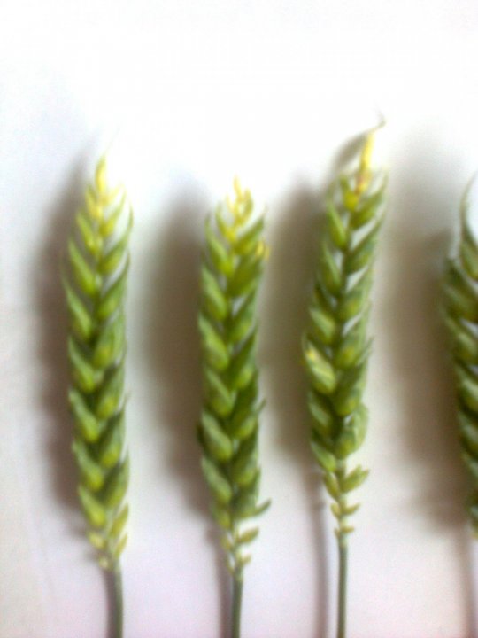

skywalker89    832
a ile Panowie macie pięterek w kłosie? ja jak u siebie patrzę to zazwyczaj coś koło 9-u jest.. ii widzę, że mszyca jest.. tak jak patrzyłem to prawie na każdym kłosie coś jest, jak tylko podeschnie to na dniach będę pryskał 3 raz fungicydem na kłosa tzn na MTZ (tebu+topsin, w zesżłym roku zrobiłem taki zabieg na kłos i MTZ było bardzo dobre nie mówiąc o wyrównaniu) + bi.. Jeszcze tak dużo czasu nie minęło od drugiego zabiegu fungicydowego bo 2 tyg.. Pryskałem amistarem xtra
