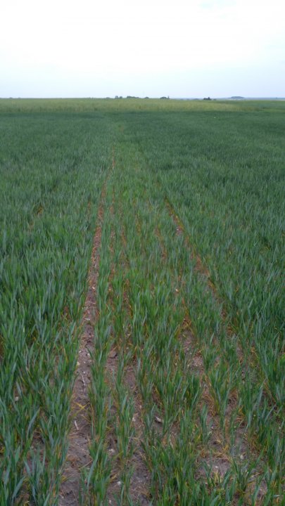

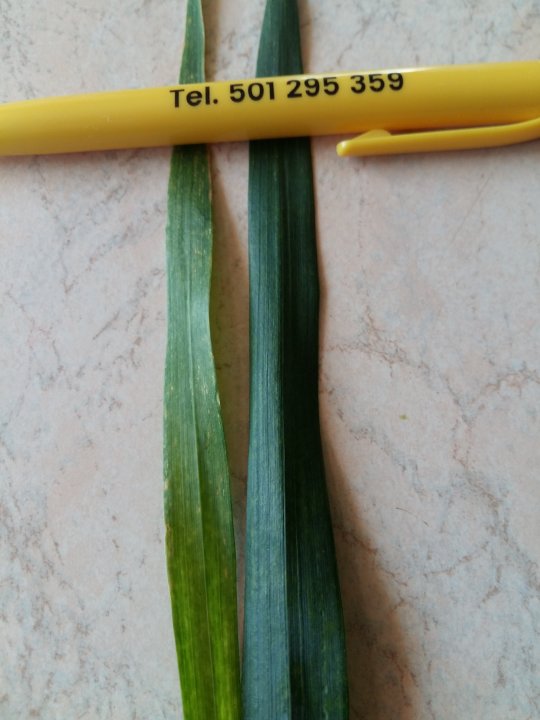

4 minuty temu, Uziu92 napisał:
kilimandzao dla oka nie jest ładne, jak trawa wygąda, tak samo miałem w tamtym roku w porównaniu do jantarki, a w zniwa kilimandzaro mnie zadzwiło i przebiło jantarke.
Po owocach je poznacie;)
Udostępnij ten post
Link to postu
Udostępnij na innych stronach
12 minut temu, Macius napisał:
To że kolor inny czy liść na jednej grubszy od drugiej to jeszcze nic nie znaczy mają po prostu takie geny :) Zobaczysz w żniwa jak wyjdzie :) Ten po lewej to nie czasem Julius?? On ma takie grube liście
Kolego po lewej kilimanjaro.

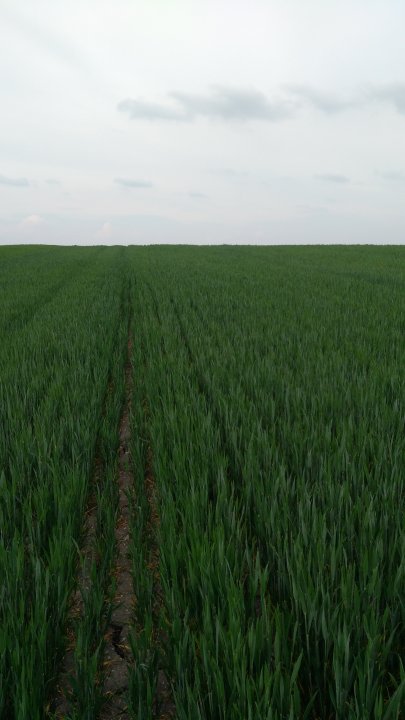

adam19750609    11
A to moje Kilimandżaro po 7 tygodniach bez deszczu teraz od paru dni wkoncu pada. Zdjęcia zrobione 15 maja

Uziu92    7850
moja tak wyglądała, na początku maja, liść to zagina tylko w dołkach w tym roku i tam gdzie poszło 160N w 2 dawkach. Odmiana tak jak pisałem nie dla oka, bynajmniej u mnie w tamtym i tym roku, ale sypała na 4 klasie lepiej od jantarki na 3 przy tej samej agrotechnice.

90210grzesiu    167
To do żniw masz z nią spokój bo wszystkie zabiegi będą droższe niż ewentualne korzyści.

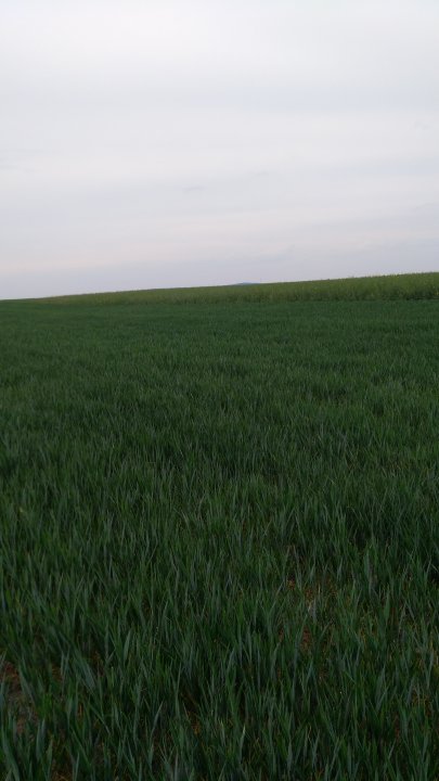

adam19750609    11
Napisano (edytowany)
IMG_20180515_163533.thumb.jpg.3507144661eafb55d9261aeed07d0d07.jpgTak wygląda dobrze że to tylko 40 ar wysiane było 100kg na nasienie. Reszta wygląda trochę lepiej 3ha Arkadii
