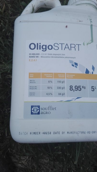

piotr4255    38
A takie coś jest warte uwagi 195 zł 5 l ,dawka 0,5 l/ha 2 razy w sezonie, bo widzę często poruszany jest temat tych odżywek a ja się tam zbytnio w temat nie zagłębiem na zbozach jak na razie niedoborów nie widaćIMG_20180510_194041.thumb.jpg.5a2aa339e4367e458ee01d16b912666e.jpg

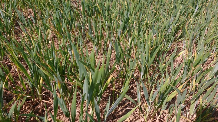

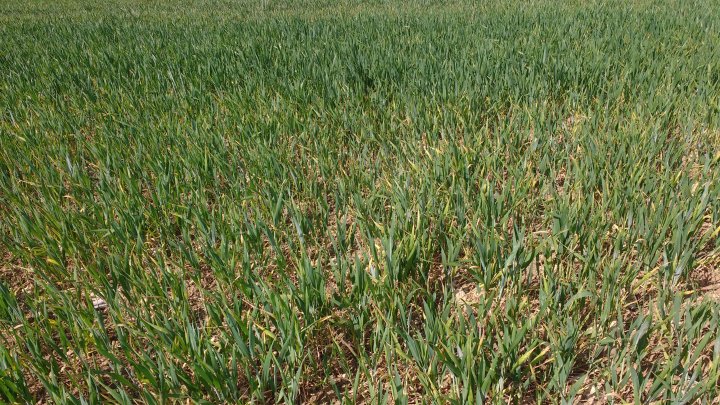

jk33    3
Można ją jeszcze czymś poratować??? efekt suszy po zastosowaniu medax max i stabilan oraz wirtuoza , tam gdzie jest wilgoć pszenica wygląda ok prawie dwa razy wyższa i ciemniejsza od tej na zdjęciach.

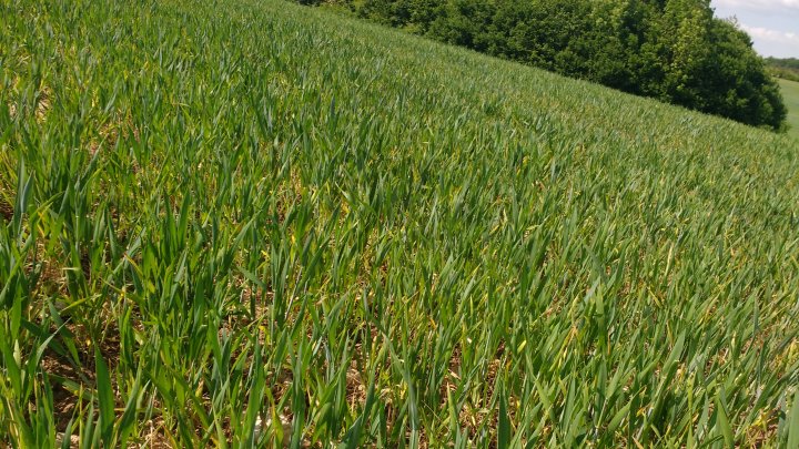

andrzej1988    293
Ja w tym roku stosowałem CCC + Medax Max. Jedynie na jednym małym takim placyku pszeniczka dostaje w kość. To jest raptem może pół ara. Z jesieni tam było mokro aż się trzesło a teraz jak złapało to trzyma jak diabeł sołtysa. Skorupa. Ale ogólnie pszenica np Spontan w niedziele wyglądała tak:

ravoj    1241
Napisano (edytowany)
Trochę odbije i plon będzie, ale słabszy. Bez deszczu nic jej nie pomoże,  nie trać dodatkowo  pieniędzy bo tylko zaszkodzisz. Ostrzegałem kilka tyg. temu przed bełtami zwłaszcza w suszę. Nawet Moddus może zaszkodzić w suszę, więc trzeba rozumu używać jak się tylko umie, żeby jako tako być zadowolonym, a to w rolnictwie nie jest proste.
Oczywiście możesz z rana jak rosa jeszcze jest i chłodno albo wieczorem coś podać, jakiś stymulator plus mikro z dobrym NPK w stosownym stężeniu i liczyć na efekt, może akurat pomoże jak nie zaszkodzi. Ale to już sam rozważ i zdecyduj, cudów nie będzie a może trochę ją wspomoże. Bo te wszystkie odżywki to do takiego interwencyjnego stosowania jeszcze jakoś toleruje.
