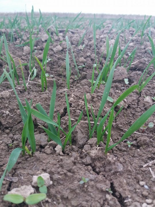

U mnie sytuacja wygląda tak:
-Obszar zasiany 19 września ( fotka poniżej) już ładnie powschodziło, rośliny dość duże. Wygląda ok jedynie dużo chwastów... Czekam na poprawę pogody i je zlikwiduje.  Odmiana Ostroga- Kwalifikat, Wcześniej pole nie było uprawiane przez 5 lat... Jedynie orka raz do roku.
- Obszar zasiany 20 września ( w czasie siewu było niestety dość mokro, przy końcu padał lekki deszcz, ziarno rok po kwalifikacie, odmiana Patras, wyszło dość płytko, wcześniejszy plon to owies i ziemniaki) już w miarę ok powschodziło, zwłaszcza po ziemniakach... Nieco gorzej jak Ostroga z kwalifikatu ale na dość dobrym poziomie i wygląda ładnie, jedynie część w której poprzednio był owies nie wygląda najlepiej... Wyszło dużo samosiewów owsa ( przed siewem było pryskane i ładnie wszystko spaliło mimo to mam z tym problem nadal)
Również występują chwasty. Niech trochę jeszcze podrośnie i likwiduje chwasty.
- Obszar zasiany 28 września ( ogólnie wyszło również dość płytko, pszenica po pszenicy) Odmiana Patras. W tym momencie siedzi w ziemi, kiełkuje i myślę że nie długo wyjdzie. Chwastów póki co nie widać.
- Obszar zasiany 29 września ( Pszenżyto Transfer po pszenicy, Również płytko wyszło ale nie najgorzej) Obecnie widać pierwsze kiełki a chwastów w ogóle
- Obszar zasiany 30 września ( Podobnie jak u Ostrogi pole stało 5 lat odłogiem, Odmiana Arkadia, Mało chwastów, póki co siedzi w ziemi, wypuszcza korzonki)
U mnie wygląda to tak jak opisałem. Jaki środek na chwasty polecacie i co warto podać? Mikroelementy, siarczan magnezu również? I czy mogę to zrobić wszystko w 1 zabiegu czy herbicyd osobno stosować?
Zdjęcie ostrogi:
