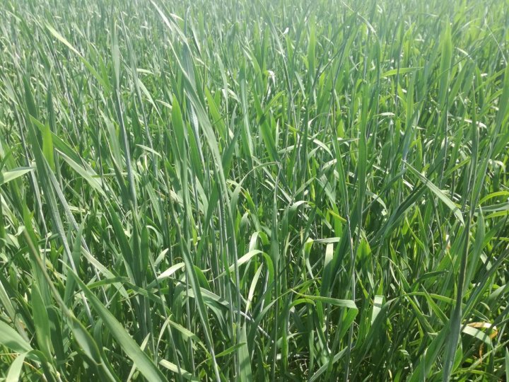

Jeśli wychodzi ci 900 kłosów, to tam musisz dodatkowo zasilić azotem, bo przy takiej obsadzie pszenica potrzebuje więcej składników do pełnego nalania ziarna.  I zalezy, co bierzesz pod uwagę, bo ludzie mają kawałki po 20ha, jak i po 20 arów. Jak na takim dużym kawalku są 2-3 ha spójne i silnej obsadzie, to już można to dodatkowo zasilić. Jak masz takie 2 ary na polu, to gra niewarta świeczki.

Wszystko fajnie tylko zasilenie tych 900 kłosów  dodatkowo azotem to samobójstwo jak ma to potem wystać w pionie  do żniw

jahooo    9205
To tylko rozważania teoretyczne a 900 kłosów to tylko "kosmiczny przykład"

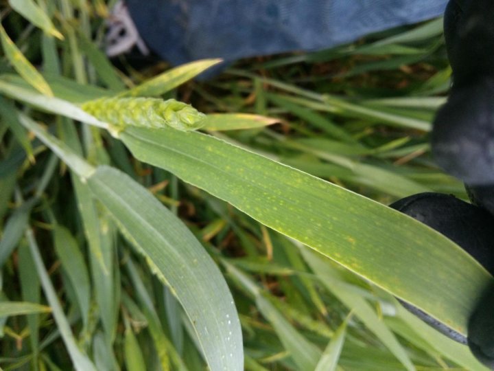

Czyli mam rozumiec ze olać ten temat i czekać do żniw. Jął narazie pszenice ładne klosza się azot poszedł na tych słabszych deszcz był oko cieszy. Poprawka zadziałał. Ale półtora hektara spalilem ale nie wiem czym. Liść podflagowy żółty...

Jak chcesz to przelicz jak masz czas to nie zaszkodzi a da ci dodatkową wiedzę tylko zrób to tak wygnij sobie kwadrat z drutu tylko dość grubego o bokach 50 cm i przelicz obsadę w kilkunastu różnych miejscach wynik mnożąc *4 a i pamiętaj niska obsada może zależeć też od niskiej zasobności w fosfor, spóźnionej dawki startowej, cechy odmianowej  lub późnego siewu ale tu zwiększa się normę wysiewu.  A i coś napisze od siebie najlepsze wyniki plonu osiągałem z obsady średniej około 650 źdźbeł na metrze.

ukaszProcho    91
A co tam stosowales?
Przedplon to kukurudza opryskana adengo
I dawka azotu 200 kg saletry
II dawka azotu 250 kg saletry
Oprysk lancetem
Oprysk na grzyba 0,5 l Wirtuoz + 0,5 litra bumper super + 7 kg siarczan magnezu + 10 kg mocznika (w jednym zabiegu) po ok tygodniu liść górny (wtedy jeszczę nie flagowy) zrobił się żółty.
I kilka dni po wystąpieniu tego żółtego liścia poszła artea 0,5 l na hektar no i flagowy jest zielony na szczęście.
Udostępnij ten post
Link to postu
Udostępnij na innych stronach
tommy66692    2254
bardziej po artei by wyżółkło bo to jest sytemik i wyciągnął infekcje na wierzch i ją wysuszył, ja tak to rozumiem

ukaszProcho    91
Artea poszła juz po wystąpieniu tego żółtego liścia.
Postaram się wieczorem podjechac na pole i zrobić zdjęcie jak to wygląda teraz a jAK inne pszenice

piotrdd    62
Robiłeś badania gleby może masz braki magnezu, a ten liść podflagowy co to nadal jest żółty ?
Udostępnij ten post
Link to postu
piotrdd    62
Czyli magnez odpada pozostają mikro miedź,mangan bo w przypadku chorób to będą widoczne zarodniki septorioza (czarne kropki ), rdza żółta ( żółtopomarańczowy nalot )  można to oczywiście zdrapać te zarodniki w przypadku obu chorób tak je rozpoznajemy.

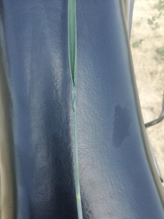

Mam problem z pszenicą jarą liść flagowy poskręcany (podobnie jak w kukurydzy przy mszycy)
było dużo skrzypionki, mszyca tez się trafiała opryskanie tydzień temu bulldock.
jutro planowałem t2 dać jakaś odzywkę??

A może naprawdę środek po kuku u mnie gdzie przy padło zboże po zbożu to ładna pszenica i jęczmień jary a po kuku nie bardzo nie ma jak to po burakach lub rzepaku na ale trudno

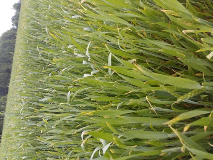

danman    0
U mnie też końcówki w pszenicy zrobiły sie żółte po oprysku z fandango i kropki na liściach. W tamtym roku też stosowałem fandango i było ok. Taki rok widocznie.

jahooo    9205
Wygląda jak przypalenie opryskiem lub efekt zwalczenia infekcji.

ukaszProcho    91
Da sie to jakoś odróżnić? Chyba będzie to bardziej przypalenie bo na górkach jest tego więcej.

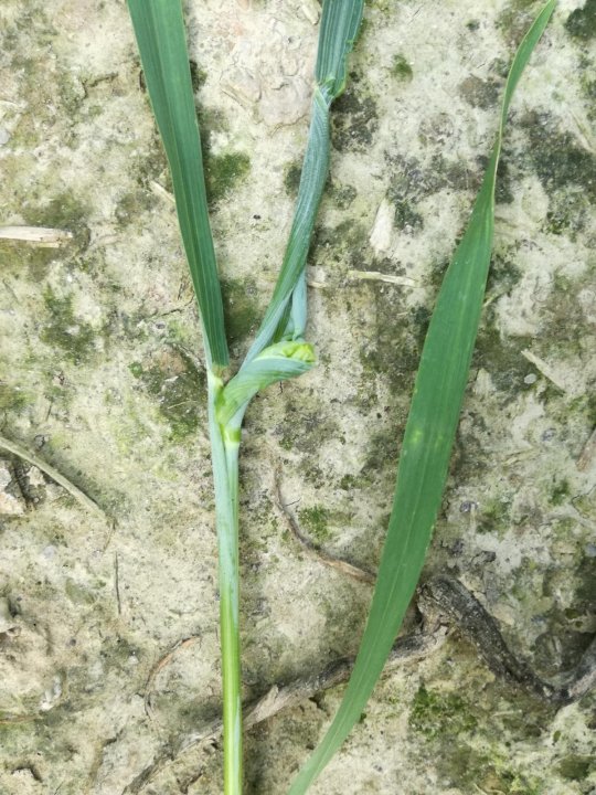

      Witam , mam pytanie pszenica od kolanka w górę idzie w bok zamiast wptost oraz kłosy są poskręcane . Nigdy nie miałem takiego przypadku i nie wiem czy to objaw choroby czy oprysk jakiś zaszkodził ?
