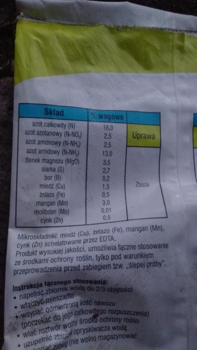

Sezon no odżywianie się kończy i chciałbym polecić linie adob-oskich odżywek bo różnymi się jechało ale tak widocznych efektów dawno nie widziałem i siarczan z intermagu fajnie się rozpuszcza a tu foto składników np odżywki na zboże kula dużo mówi w swoich vlogach co testuję i pomyślałem że i ja coś polecę post-178317-0-67395400-1495833031_thumb.jpg

Sezon no odżywianie się kończy i chciałbym polecić linie adob-oskich odżywek bo różnymi się jechało ale tak widocznych efektów dawno nie widziałem i siarczan z intermagu fajnie się rozpuszcza a tu foto składników np odżywki na zboże kula dużo mówi w swoich vlogach co testuję i pomyślałem że i ja coś polecę attachicon.gifIMG_20170526_212440.jpg
Jak kilogram tego nawozu, co ma zaledwie 57g mikro kosztuje 3zł to możesz go polecać i będę go stosował.
I na pewno gołym okiem nie zobaczysz efektu stosowania nawozów dolistnych Panie.
