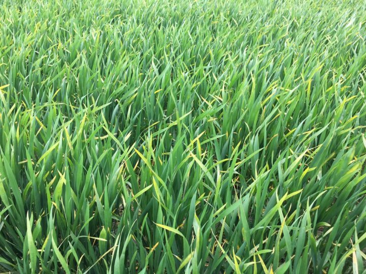

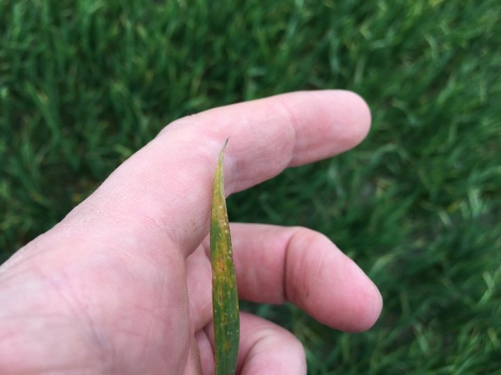

Slomek    186
No to się porobiło... Poprawka na chwasty12.04 / Grzybówka Capallo 25.04 i po około 7dniach od zabiegu takie cuda...
To ta pszenica w której po zabiegu T1 spadł delikatny deszczyk, niestety nie pamiętam czy był w nocy przymrozek...
A tu takie cuda...
​Chyba się wyliże ? :D

ogar118    65
A tu takie cuda...
U mnie to samo.
Ciekawe jest to że u szwagra T1 i skracanie robione w ten sam dzień tym samym miksem na tej samej odmianie i na jednej działce delikatnie coś się pojawiło a na innej absolutnie żadnych objawów.

pszycha1    8
A tu takie cuda...
będzie dobrze niech tylko się ociepli i przestanie padac
