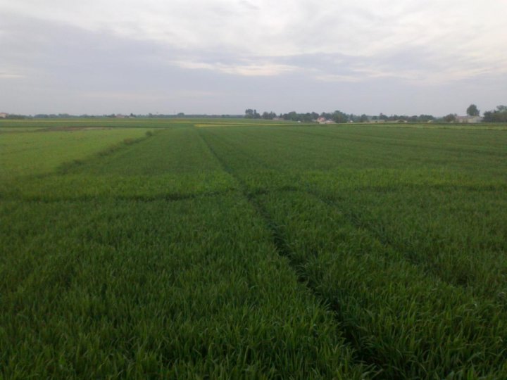

We wtorek pryskałem pszenicę środkami tj Menara 0.5l oraz antywylegacz 1.5l. Pszenica ma trochę przypalone końcówki liści. Przejdzie jej to?
