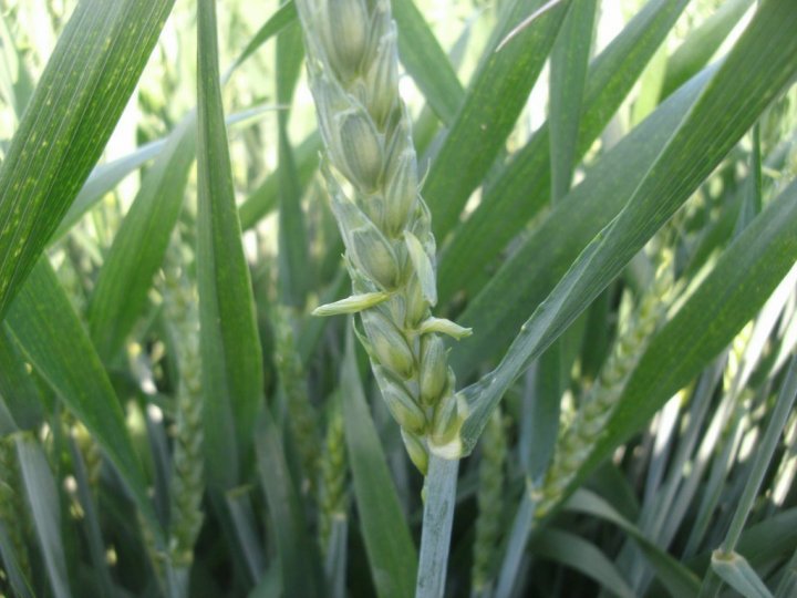

Pszenica Ozima i jara
W celu nie podjęcia błędnej diagnozy spytam co to za trawa ? :) ma Z 140 cm wyzsza od borowika nie skracanego ( proszę o pominiecie stanu pszenżyta zima zrobiła swoje cud ze nie wyorane)
Stokłosa
tak jak pisz kolega - stokłosa.
Darek co do perzu tak jak pisze Damian trzeba sprawdzić ostrogi przy pochwach liściowych - są długie i zachodzą na siebie.

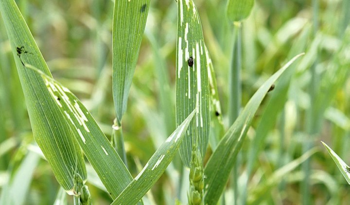

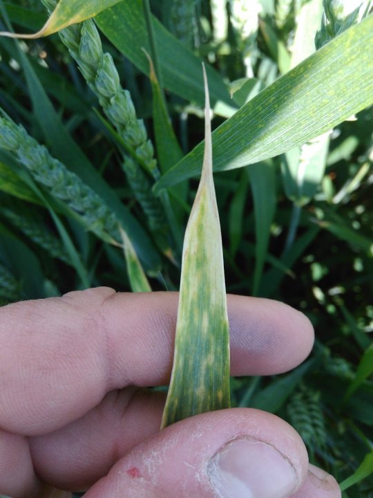

Jechać t3?,bo po ostatnich deszczach zaczyna ją bardziej atakować grzyb.

Pszenica Ozima i jara lubelskirol gdzie ten grzyb? ja widze tylko uszkodzenia od owadów i przyschnięte obrzeża i końcówki lisci po zabiegach grzybowych z udziałem triazoli- zadnej bidy na zdjęciach nie widze. kłosy wyglądają na czyste. ja bym darował sobie t3 bo narobisz więcej szkód zwłaszcza że liscie sa uszodzone przez owady- rosliny szybciej uschną i nie naleją tak jak powinne ziarniaków. ewentualnie cos na szkodniki jeżeli jest ich naprawdę dużo
