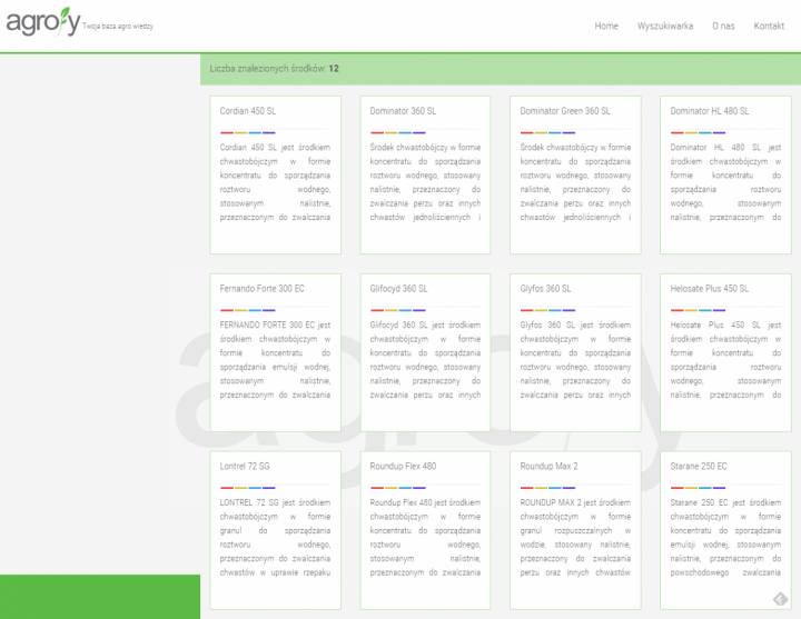

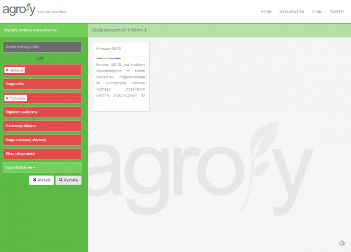

newagro    7
dołączam wykaz herbicydów do stosowania na użytkach zielonych, jednak do zwalczania sitów zarejestrowany jest Roundum Max 2.
Wyszukiwarka jeszcze jest zamknięta jest przed światem ale w najbliższych dniach z pewnością się to zmieni.
Najpopularniejsza wyszukiwarka środków ochrony roślin w Polsce oraz ciekawy blog tylko na www.agrofy.pl  :D
