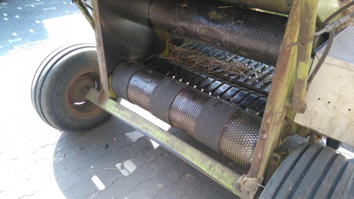

zatrzymywanie balota podczas prasowania? Ale tu nie chodzi o wysokość tylko o ostrość tych wypustek. W dobrej prasie jak przejedziesz ręką to czuć, że te wypustki są dość ostre a w wyeksploatowanej prasie czuć jak byś ręką przejechał po zwykłej blasze ryflowanej.

zatrzymywanie balota podczas prasowania? dziś tam grzebalismy przy niej to te zęby są dość ostre i jak sie przejedzie ręka to czuć je;)

zatrzymywanie balota podczas prasowania? A ja kupiłem dziś litr żywicy, utwardzacz i przelecialem 2 spodnie walce w moim Claas 44. posypałem drobnym kamyczkiem i w pole.... różnica kolosalna :) a dobijalem tak że 70 kucy chciało dlowic co mi sie nigdy nie zdarzało jak sie belka ślizgała ;p

zatrzymywanie balota podczas prasowania? Też ostatnio zaczęło mi dokuczać blokowanie się beli w Claasie Rolandzie 44. Dolne najbardziej wyślizgane bębny pomalowałem farba podkładowa (jest porowata) i dodatkowo podczas malowania posypałem grubym piaskiem. Teraz śmiga rewelacyjnie. Wypustki na bebnach jeszcze niepowycierane, ale sie farba wyślizgała. Co do 50 KM i walcówki jakoś nie mam przekonania. Prasowałem wcześniej 55 KM ciągnikiem i przy mocniejszym dobijaniu beli traktor miał już co robić. Teraz prasuje 80 KM i nie ma tego problemu nawet przy sianokiszonkach.
