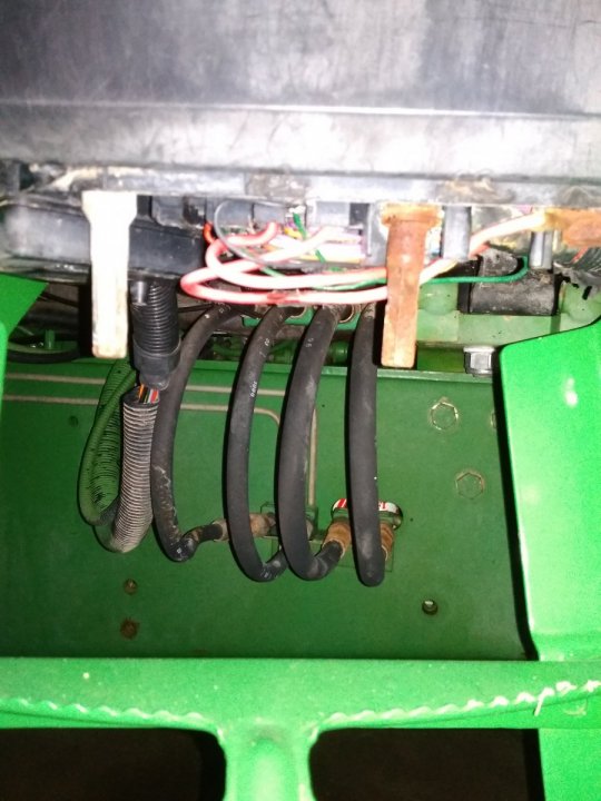

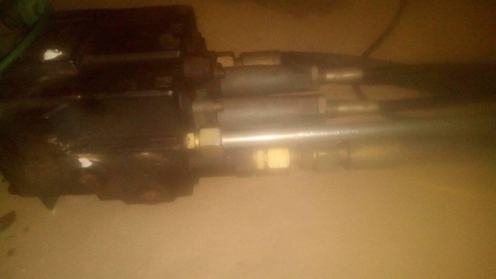

barteko1    44
Ma ktoś instrukcje obsługi albo mógłby podać punkty pomiarowe ciśnienia w skrzyni oraz prawidłowe ciśnienie.
