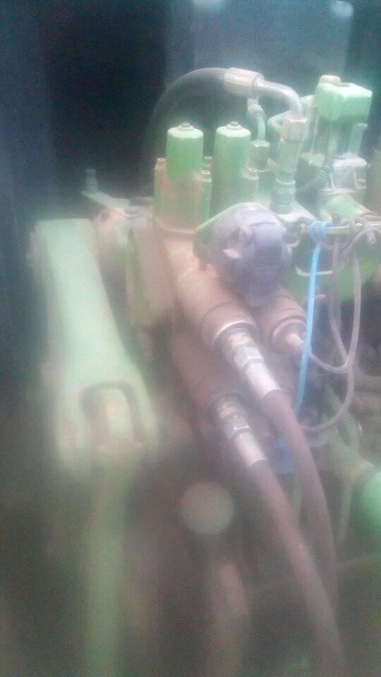

John Deere 6100 - 6400 Witam mam problem, zakupiłem ciągnik jd 6100 z nie działającym wałkiem wom.Niewiem co maże byc przyczną tej awari elektryk doprowadził prąd do cewki która była spalona została wymieniona na nową.Teraz zaworek pod cewką dzała ale wałek się nie kręci.Dodam że na zgaszonym ciągniku wałka nie idzie ruszuć.Co mu jest?
