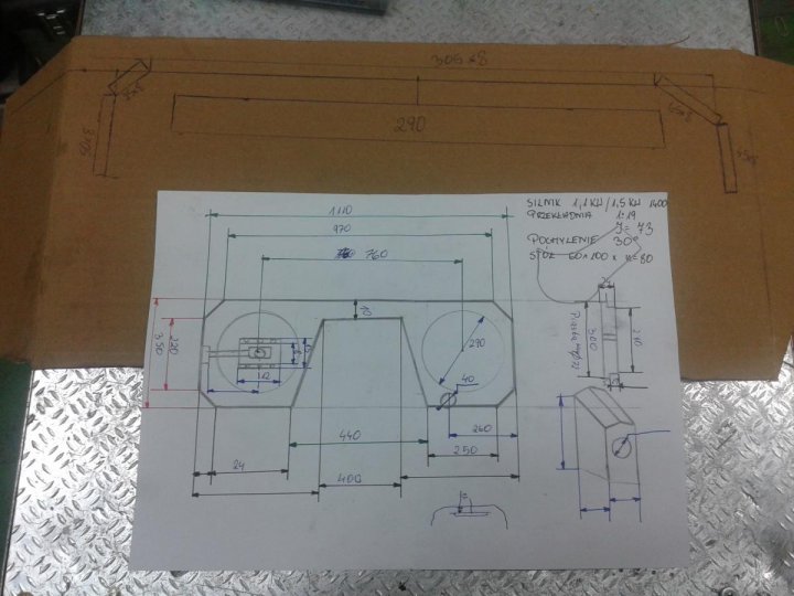

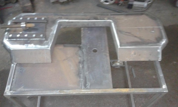

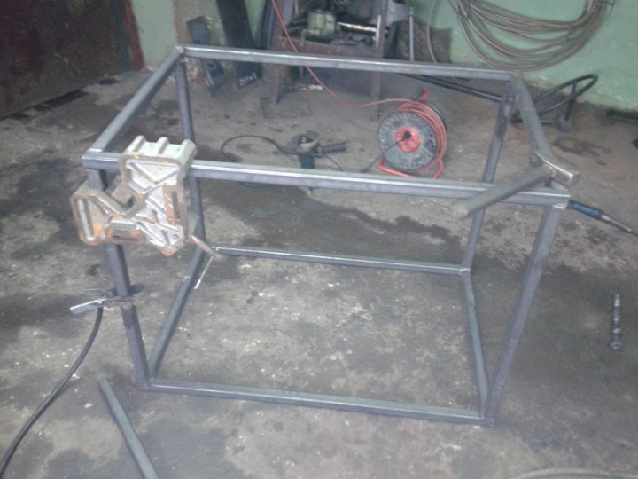

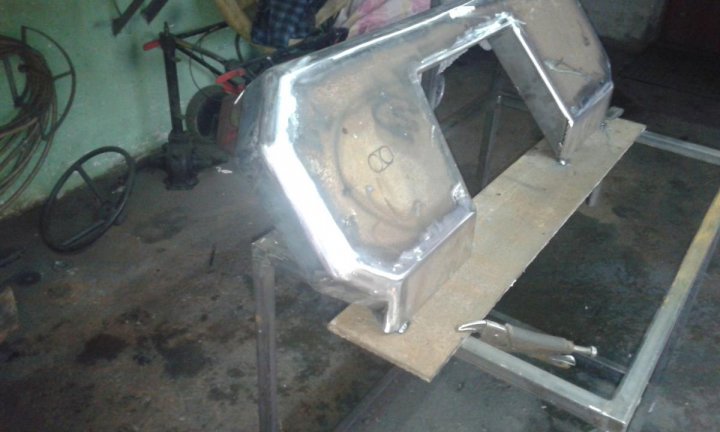

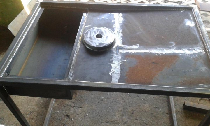

Witam wszystkich. Maszyna jeszcze nie jest ukończona ponieważ poświeciłem jej 10 godzin roboczych ale jakieś efekty już są i chciałbym zaprezentować ponieważ jest to bardzo przydatne narzędzie. 80% materiałów pochodzi ze złomu reszta to przepłacony towar ze sklepu. Gdyby ktoś chciał zbudować taką przecinarkę służę pomocą :)20150203_064631.jpg 20150209_132327.jpg 20150210_150146.jpg 20150211_170401.jpg 20150211_160709.jpg 20150214_160107.jpg

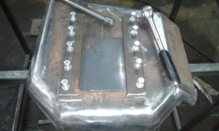

Jak zwykle marne zdjęcia wyszły ale coś na nich widać . Kolejny etap za mną :)

Silnik jeszcze nie jest założony ponieważ nie zdążyłem dorobić dystansów. Ale Cały napęd to silnik 1.5kw i przekładnia 1:20 . Całością będzie  sterował falownik altivar28 żeby uzyskać płynną regulację prędkości taśmy :)
