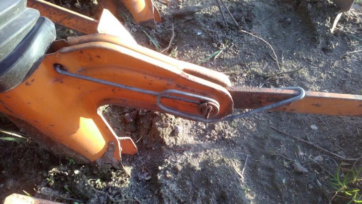

Posiadam siewnik Amazone D7 z redlicami stopkowymi. Ziemia jest mozaikowa od III do V klasy na jednej działce. W jaki sposób regulujecie głębokość siewu ? Jak naciągne sprężyny mocniej to na piasku idzie za głęboko a jak popuszczę to na glinie ziarno lezy na wierzchu. Proszę o pomoc.

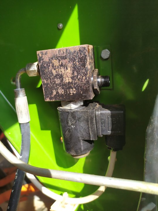

Mam pytanie kupiłem siewnik d8 i ma taki elektro zawór jak na fotce i czegoś tu brakuje bo olej leje jak się chce podnieść znaczniki. Ktoś coś wie co tu powinno być?

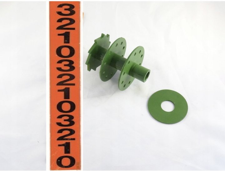

Jest możliwość założenia ścieżek z d8 do d7? Potrzebne jest tylko koło napędowe z wałka na którym są rolki wysiewajace i rolki drobnonasienne?
