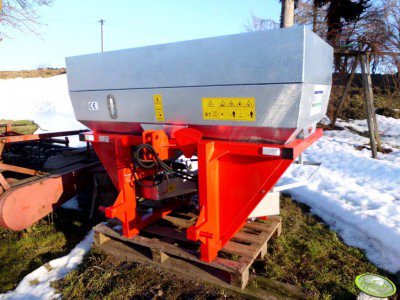

Witam. Jak w temacie. Poszukuje rozsiewacza 800-1000kg na 30ha. No i mam dylemat czy kupić nowy polski (ocynk, hydraulika, plandeka) za ok 6000zł (klik) czy też szukać czegoś używanego np. amazone. Trochę się rozejrzałem i znalezienie czegoś sensownego w używce nie jest wcale takie proste. Za pordzewiałe złomy śpiewają po 4000zł. Sporo też czytałem o polskich rozsiewaczach oraz o ich problemach z korozją i równomiernością wysiewu.
Proszę o wasze opinie i sugestie zwłaszcza tych co posiadają takie sprzęty

Posiadam taki właśnie rozsiewacz firmy GRASS-ROL  1000kg  jestem z niego zadowolony nie ma problemu z ustawieniem wysiewu ustawiam podług tabeli jaka jest dołączona do rozsiewacza, i z korozją nie ma również najmniejszego problemu trzeba dbać i będzie służyć długie lata :)

2 sezony już przepracował i on jest w ocynku siałem nim nawet wapno granulowane i dobrze się przy tym sprawował :)

Ja kolego polecił bym Ci coś używanego z zagranicy przerabiałem już temat z nowym polskim u kolegi niech go szlag po 4 sezonach to złom o równym wysiewie praktycznie można zapomnieć trzeba naprawdę się postarać i stworzyć laboratoryjne warunki żeby było dobrze.  Nie wiem ile chcesz przeznaczyć ale polecił bym Ci model  N-1500 ZA-Special coś takiego np:
http://olx.pl/oferta/rozsiewacz-do-nawozu-amazone-n-1500-za-special-CID757-ID8cmKb.html#9df6bfd623. Niebo a ziemia w porównaniu do polskich rozsiewaczy.

Na moje 30ha to 1500kg za duży. Szukam takiego 800 do 1000kg. Podane wyżej rozsiewacze fajne ale za duże i za drogie. Pod linkiem jest aukcja rozsiewacza polskiego który za 6200 można kupić w kwasówce. Co sądzicie ??
http://allegro.pl/rozsiewacz-nawozu-blacha-kwasowka-gratis-transport-i5020362626.html

Talerze moze i w kwasówce ale reszta zwykła stal. Zastanów sie nad jakimś Sulky'm 1000l skoro 1500 za duży. Tam śruby, nakrętki są z kwasiaka.

ja mam Amazone za-x perfect 1200, ale 800 i 1000 też się trafiają  super sprzęt za te pieniążki co chcesz wydać już coś ładnego znajdziesz ,albo kuhn z serii mds np. 921

Seria MDS  to całkiem fajne rozsiewacze.   Jedna zintegrowana przekładnia, wolnoobrotowe mieszadło i  jedna komora-  to mocne atuty ;)

7211 to troche za mało. Chyba że będziesz 500-600kg sypał do niego. Wygląda mi na jakieś 1500l.

1000kg sieje swoim rozsiewaczem i to Ursusem 4512 i wcale nie jest za mały ale zetor jest jednak większy od mojego Ursusa ;)

Ja po doświadczeniach z opryskiwaczem i zgrabiarką takich tanich produkcji dziś jak mnie nie stać na sprzęt z górnej polskiej półki to wybieram używkę zagraniczną. Rok temu też kupiłem rozsiewacz amazone co prawda za nowy z grass-rolu zapłacił bym tyle samo ale po niemiłych doświadczeniach z poprzednimi maszynami wybrałem jednak zachodni i jestem z niego zadowolony, a czytając opinie tego polskiego to zależy jaki się komu trafi jeden chwali że dobry a drugiemu w pierwszym roku się sypie.

Plan jest taki żeby po łąkach siać 7211 lub u3512 a na ornych polach to MF6180 a więc te 1500kg nie za bardzo mi pasuje.
Znalazłem jeszcze coś takiego tylko ta cena
http://olx.pl/oferta/siewnik-rozsiewacz-do-nawozow-amazone-1000-litrow-CID757-ID5C7Bn.html#b33b79a998
Cena może wysoka ale warto jest zadbany i nie porównasz go z żadnym nowym polskim. Wykonanie i jakość siewu to po prostu dzień a noc. Tak więc jeszcze potargować się trzeba na pewno  zejdzie jeszcze z ceny ale nie pożałujesz.

Mam taki sam 1200,   a on jest 1402 wydaje mi się że on ma 1400 kg, znajomy ma 800 kg,  to jest niższy od mojego a ten wygląda na wyższy od mojego ,rozsiewacz super :rolleyes:

Po przeczytaniu kilkunastu opinii na różnych forach dotyczących rodzimych rozsiewaczy zdecydowałem się na zachodni a konkretnie na AMAZONE ZA-X Perfect 1402 i go kupiłem w cenie nowego polskiego. A więc to tyle. Wszystkim dziękuję za swoje opinie i spostrzeżenia.
