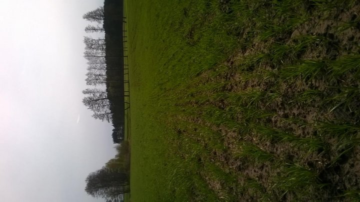

A u mnie taki z lewej bezorkowo z prawej po orce zimowejpost-11889-0-59487100-1493290286_thumb.jpg
