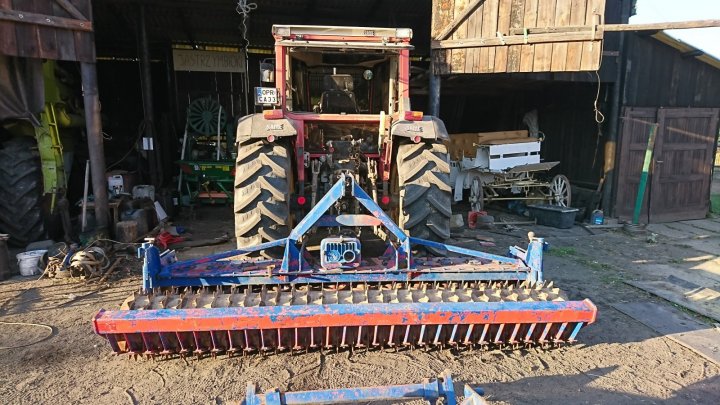

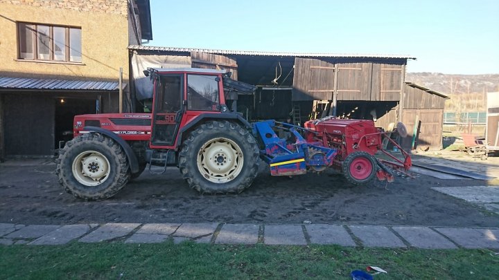

Napisany 21 październik 2014 - 18:47
agregat aktywny 3m
kolego a mógłbyś wrzucić zdjęcia tego bometu? I czym go ciągasz?
#134 Share nunu85
nunu85
    Zaawansowany
  • Members
  • PipPipPip
  • 1366 postów
  • Płeć:Mężczyzna
Napisany 22 październik 2014 - 06:33
agregat aktywny 3m
ciągam go styrem 6125 (a wiec zwykle na 125KM. jak go głębiej opuszcze albo wjade w gline, to sie włącza dodatkowa moc, wiec mysle te 125KM minimum traktor powinien miec. inaczej to bedzie męczarnia a nie robota)
z tym ze maszyna jest sprzęgnięta od razu z siewnikiem
stoi schowana głeboko w garażu, ale w środku dnia jak bedzie widno, to postaram sie pare zdjec cyknąc i wyedytuje posta.
