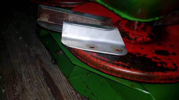

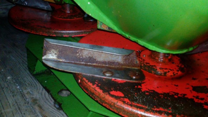

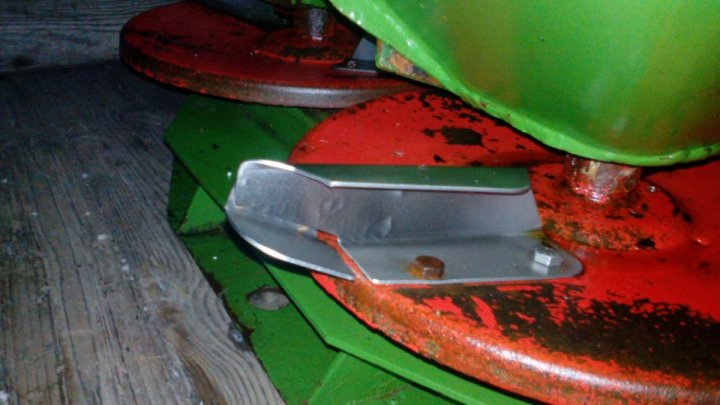

Takie łopatki dorobiłem do swojego ZA-F 803,na jednym tależu jedna dorabiana druga oryginalna ze zmiennym kontem, zrobione z profilu ocynkowanego na próbę a są juz dwa lata bo nie mogę się zebrac żeby zrobic z kwasówki, ściezki mam na 20 metrów bo taki szeroki mam opryskiwacz i na tyle sypię choć przy silniejszych wiatrach z saletra jest gożej, Rozsiewacz podnosze do samej góry lekko tył poddarty ale nie do przesady.

Amazone ZA-F / ZA-U
No akurat mam instrukcję i jest opisane jakie mają być łopatki do metrów. A dłuższe były specjalnie robione do mocznika, bo tu jest bardzo duża różnica w metrach. Ale zostały na rozsiewaczu i lepiej jest na 24 m, bo przerzuca, czyli tak jak powinno być.

Amazone ZA-F / ZA-U
Tylko w ZA-F jest pewien problem bo talerze są dość blisko siebie i tu już dużo sie nie przedłuży bo będzie zabierać z sąsiedniego zsypu...

Amazone ZA-F / ZA-U
grego masz racje talerze są blisko i zbyt długie łopatki zachaczają o wysyp ja zrobiłem najdłuższe jakie się dało i narazie zdają egzamin.
