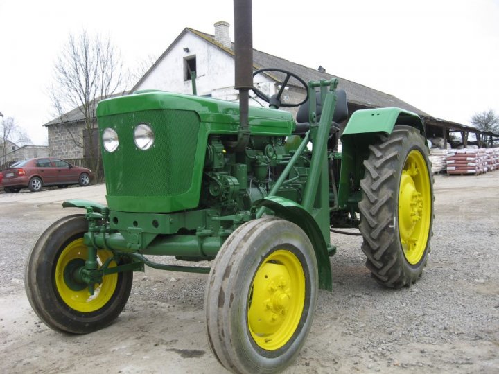

Opony przednie C-330 i pochodne obrecz 9x15.3 z ostrowka/385 na to opona 10 lub 11.5 cala

Opony przednie C-330 i pochodne Masz w nim wspomaganie?

Opony przednie C-330 i pochodne Nie mam w nim wspomagania, Antoni mówisz o c-330?

Opony przednie C-330 i pochodne Bez wspomagania , na szerszych oponach i z turem to wyrobisz sobie muskuły ;)

Opony przednie C-330 i pochodne Zdaję sobie z tego sprawę że może być ciężko ;) ale tura używam raczej sporadycznie. Zmieniam na szerokie bo będę używał go jako kosiarki do trawnika :P

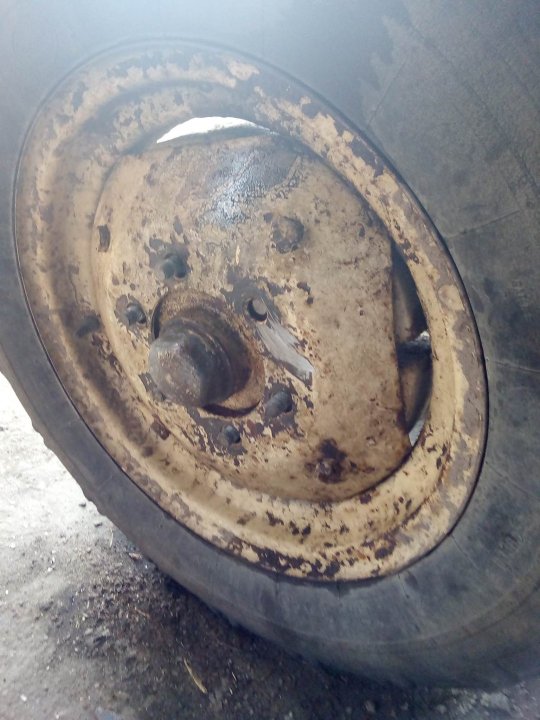

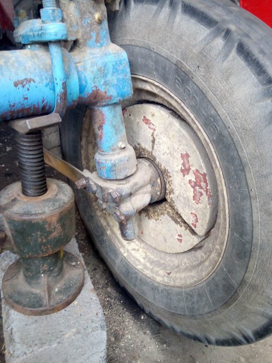

Witam, orientuje się ktoś jaką najszerszą oponę można wsadzić na oryginalną felgę przednią od c330/360 ? 7.50 czy 9.00 da radę ?

da rade... chyba masz w rozmiarze rozmiar felgi... tylko pytanie czy ci błotników starczy... ;)

Zastanawiam się nad 2 opcjami albo balonówki + nowe felgi od ostrówka albo jakieś możliwie najszersze opony jakie da radę założyć na te felgi ... Błotniki to najmniejszy problem ;)

Jak do 60-ki to balonówki na felgach z ostrówka ładnie leżą, a jak do 30-ki to według mnie przesyt formy nad treścią :D choć kolega  vitoma ma tu na forum i wyszło ok.
Spotkałem się tu z opinią żę 7.5 to za dużo na ori felge bo wyjdzie balon, więc może takie felgi jak oryginalnie ma c-362 z oponami 7.5 cala.  Bodajże małe zetory też takie miały ale nie jestem pewny i na to naciągnąć te 7.5 czy nawet 9 cali.

Tak, zetory miały szersze felgi bo tam oryginalnie chyba była opona właśnie 7.50, tyle że kupując nowe felgi + opony od zetorka koszt wyjdzie porównywalny do balonówek
