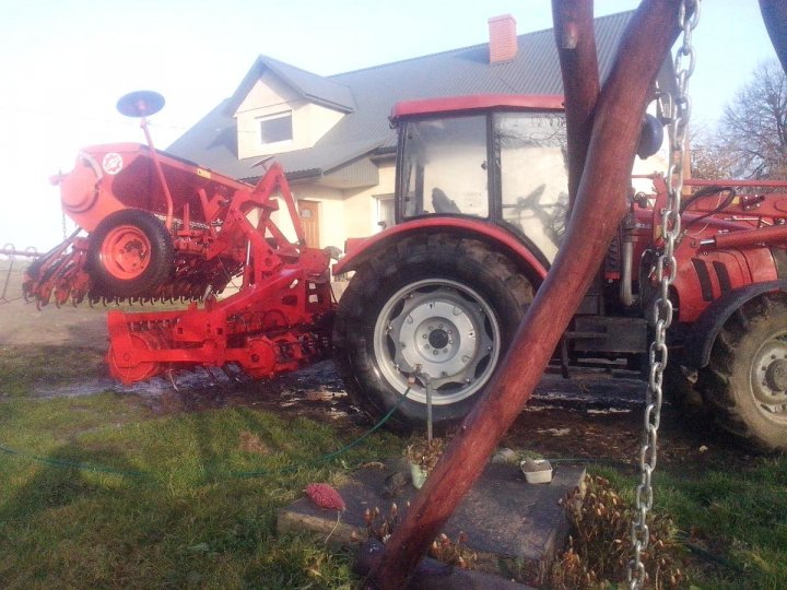

Witam posiadam farmerka 8248 m12 i nie wiem czy mam sie obawiać pękania ciągnika, czy obudowa sprzęgła, skrzyni i całego tyłu jest taka sama jak w 8244 czy już jest to inaczej rozwiązane, mam w nim ładowacz, rama jest skręcona az do obudowy sprzęgła czyli dalej niż w 8244, z tego co widziałem na zdjęciach, jest też spięta dołem do tylnich mocowań ramion podnośnika, mam go już 4 lata i 1700 mth ale tak poczytałem na forum o tym pękaniu i się troche wystraszyłem tym bardziej ze jesienią tamtego roku zakupiłem zestaw siewny Famarolu 3m który waży na pusto 1100 kg i mam wątpliwości czy nie pęknie, w sumie to obsiałem już nim ponad 50 ha i nic się nie dzialo;)

jak nie masz śrub luźnych to raczej bym się nie przejmował :)

Do tego jeszcze co wyżej dodam, że jak masz cały ciągnik skręcony ramą od tura to nic nie powinno się dziać i śpij spokojnie :D

Skręcony jest, a śruby co jakiś czas sprawdzam ale nie luzują sie;) a te podzespoły to są takie jak w 8244 czy coś innego oriętuje się ktoś?

Farmer F2 8248 M12 skrzynia biegów jest już inna. niby to podobnie wygląda ale to trochę inny odlew. jak chcesz to zajrzyj do mojej galerii tam jest jak wzmocnilem odciągi od tura. to tak na wszelki wypadek. ja na swoim mam już 3000mth.

wzmocnienie jest przydatne i dzięki za podsunięcie pomysłu coś będę myślał na ten tem, niby nie słyszałem o przełamanej M12 i nie wiem czy zmieniła sie konstrukcja, odlewy itp czy poprostu ludzie nie chcą się tym chwalić.
