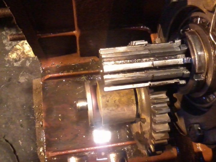

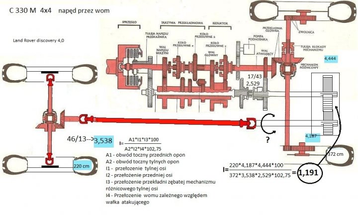

Przeróbki w szkrzyni:

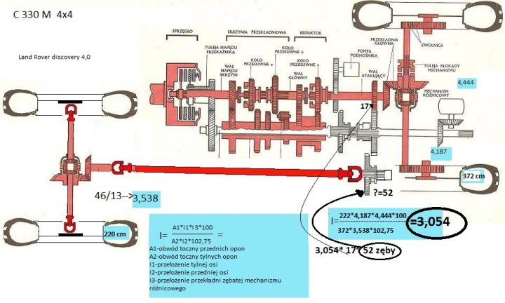

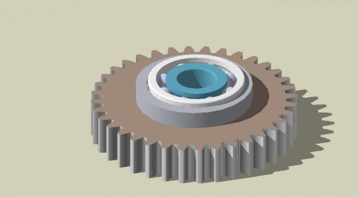

Koło pośrednie było na panewce ale zostało zmodyfikowane na łożyska. Niestety nie mam foto tego koła po modyfikacji.Tylko szybki rysunek wstawie odnośnie koła na łożyskech. Wałek też lekko zmodyfikowanyi tulejka WOM.

jakie lozyska zastosowal pan w kole posrednim?
czy jakies specjalne?
czy kolo posrednie ma jakis kolniez tak aby nie zsunelo sie z lozyska?

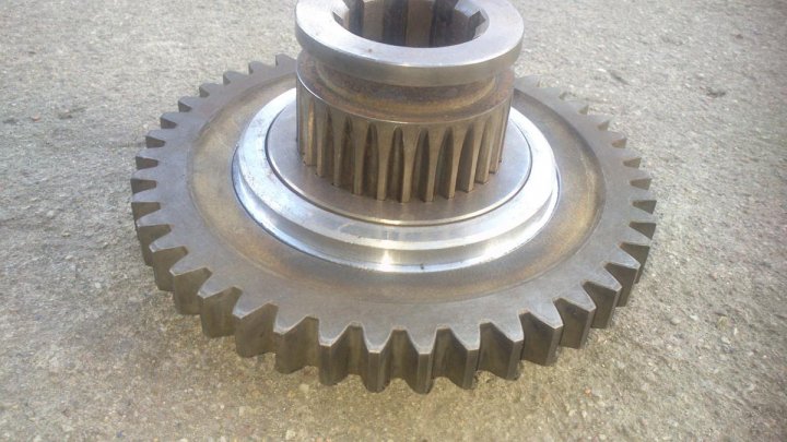

A  jaka szybka ta skrzynia ma być?Jak bym dzwonił do Zakłady Mechaniczne Ursus w Chełmnie i zamawiał koła zębate to muszę wiedzieć jakie przełożenie.Jesli chcesz mieć o 8% szybszą to załóż zwolnice i  mechanizm różnicowy od M-ki

W skład wchodzi takiej robocizny  uwolnienie koła  zębatego , drobne przeróbki w wałku przekazu mocy , skrócenie tulejki załączania wałka przekazu mocy, wycięcie  otworu w tyle , dorobienie  przystawki. Ta metoda   pozwala na niezależną prace WOMu od jazdy  oraz  prace napędu na wszystkich biegach. Sama przystawka z 2 tyś. A jeśli chodzi  o  kolumnę  to szkoda kasy  lepiej dorzucić   kilka stów i mieć wspomaganie  co poprawia komfort pracy

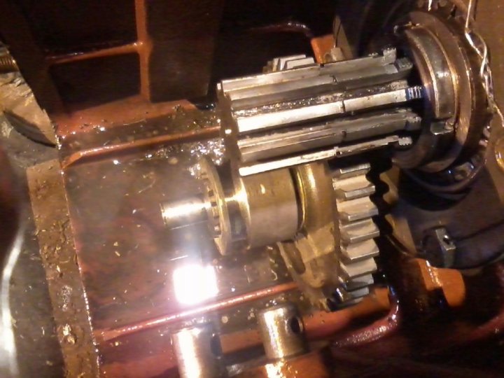

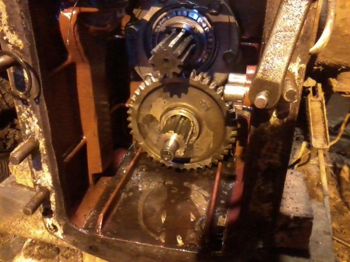

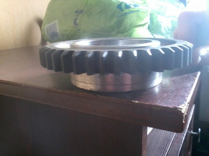

Zdjęcie koła pośredniego na łożyskach.
Taki przodek kosztuje ok 5,5 tys + do tego wspomaganie ok 1,5 tys +robota.

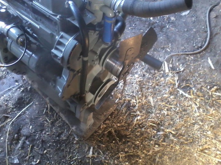

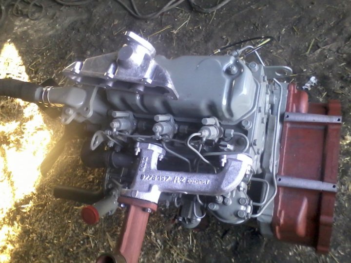

Wkładam 3p silnik do mojej M-ki. mam juz go w schowku  wyremontowany i kryze, kolektor ssacy,koło  na pasek wieloklinowy do alternatora i sprężarki,wspornik osi przedniej. Muszę zdobyć koło zamachowe,chłodnice i pare dupereli
Udostępnij ten post
Link to postu
Udostępnij na innych stronach
wladyslaw1    40
O, właśnie też kupiłem 3peka i chcę do swojego założyć :D Możesz powiedzieć gdzie kupiłeś obudowę koła zamachowego? Od tego gościa spod Częstochowej?

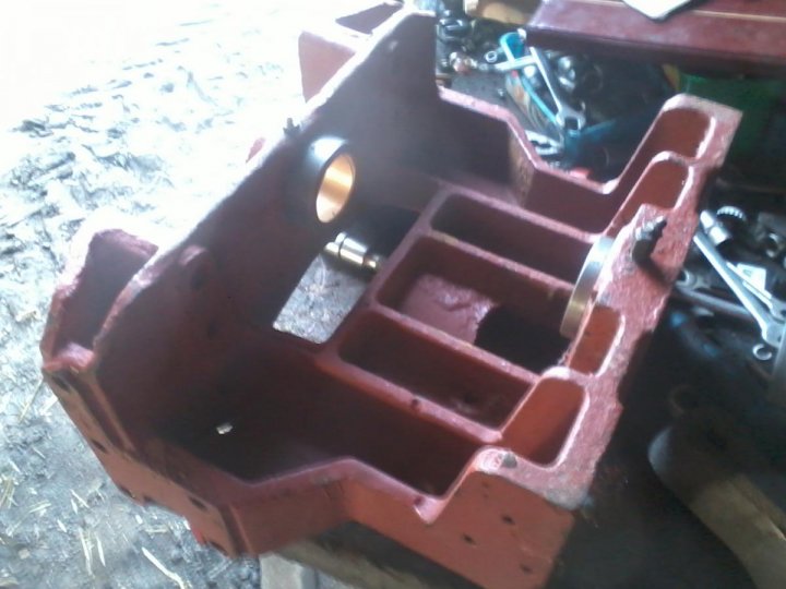

Witam wszystkich serdecznie, jestem tu nowy. Chciałbym przedstawić przebieg prac z budowy napędu przedniego mostu w moim c330 proszę o opinie i sugestie na ten temat. Poniżej zamieszczam zdjęcia.  adcbd17f0c857339med.jpg

Mistrzowska robota !!! Idealna sprawa dla  ciągników z TUR em  bo w ich przypadku  kardan musi iść niżej . Też robimy c 330 3p i nowego TURa  i przystawke też przerabiamy
Mój projekt TURa
tak idą prace

Dalszy przebieg prac nad przednim napędem. Proszę o opinie co by jeszcze należało poprawić.  W razie pytań dariuszb1968@wp.pl .

Witam! Można założyć opony 8.25 R16 jeżeli są wymagane zależnie od warunków w jakich ma pracować ciągnik.To też się wiąże z wiekszym kosztem. Kolejna sprawa jest taka że bym musiał znać obwód  toczny opon przednich i tylnich aby policzyć przełożenie przystawki.Sama przystawka to nie wszystko, musi być uwolnione koło zębate wom-u zależnego jeżeli ma  działać wom  wraz z przednim napędem np do siania nawozu itp.Jeśli będe znał dane  to problemu nie widzę.
