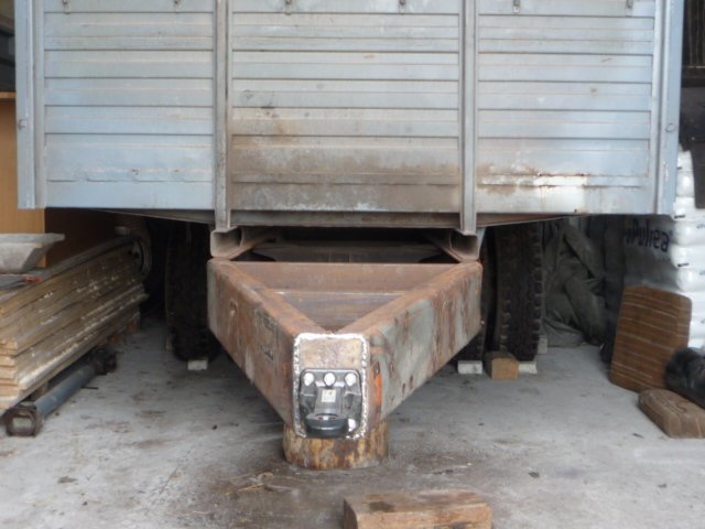

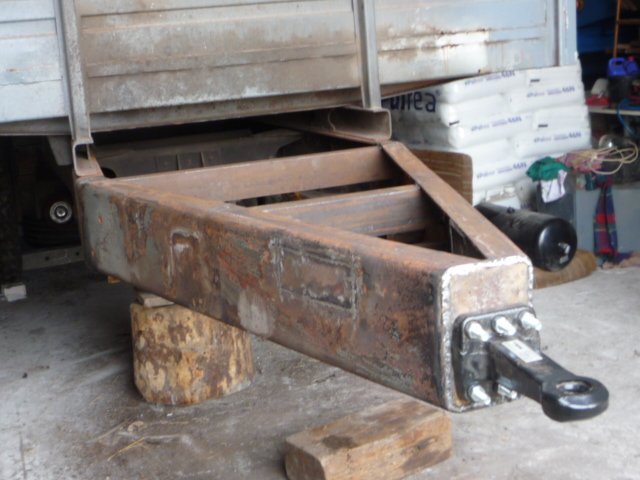

Napisany 08 marzec 2015 - 20:20
przyczepa jednoosiwa z samochodu Jelcz
pierwsza jazda testowa  przyczepy zakończona czas zabrać się za skrzynię kiper i pneumatykę :P

Napisany 09 marzec 2015 - 22:35
przyczepa jednoosiwa z samochodu Jelcz a dlaczego nie na 8 śrub? wiesz ze ten zaczep ma tylko troche ponad tone dopyszczalnego nacisku na zaczep? a ty śruby maja byc twardosci 12,9 co najmniej.

Napisany 10 marzec 2015 - 08:42
http://wielton.com.p...prc-2b-w12-ton/  Mam taką przyczepę i , przy 12 tonach ładunku  nacisk na ciągnik mam  ponad 2,5 t. Ważyłem.
A śruby mam inbusy czyli 8,8 raczej.

Napisany 10 marzec 2015 - 19:35
a ja mam śruby 10.9 sprawdzałem u producentów przyczep że wytrzyma a zaczep ma napisane  do 3000 kg poniżej 40/h a powyżej 2,500 kg śruby 10.9 stosuje pronar i spokojnie w przyczepie 14ton wytrzymują

Napisany 10 marzec 2015 - 19:44
Stopę to bym radził hydrauliczną, rewelacja.

Napisany 10 marzec 2015 - 20:14
miałem prawie gotową więc wykorzystałem :D

Napisany 10 marzec 2015 - 20:18
przyczepa jednoosiwa z samochodu Jelcz ogolnie to dobrze to wygląda. tyko trzeba uważać bo czasem głupia sruba zle dobrana potrafi spieszyć wszystko.

Napisany 10 marzec 2015 - 20:21
Racja ja śruby zamawiałem w sprawdzonym sklepie a zaczep od  typków z działu konstrukcyjnego pronaru :D

Napisany 10 marzec 2015 - 21:22
przyczepa jednoosiwa z samochodu Jelcz przerabialem to wszystko jak spawalem wózek dolly. drugi robilem juz tylko 5 dni.

Napisany 15 marzec 2015 - 18:17
Zaczep prawie identyczny jak mnie,  a stopka podporowa łamana w celu odchylenia z zabezpieczeniem na bolec. No to czekamy na kiper. Baniak na powietrze będzie z auta wykorzystany? Jak chcesz ściągnąć skrzynię z ramy i potem ją założyć? Cyklop da radę? :P
