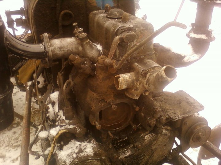

#119 Share Damianwp
Damianwp
    Użytkownik
  • Members
  • PipPip
  • 89 postów
Napisany 12 marzec 2011 - 21:42
Remont generalny C-330 [/quote]Zdjęcie-0046.jpg
wyglonda on oto tak nie przestraszyc sie :) juz jest prawie złozony chłodnice tylko jeszcze
załozyc i mozna smigac
jest juz załozna nowa pompa wodna z kalamitką wymienione filtry paliwa nowy powietrza widac na zdjeciu
zostanie bez termostatu
