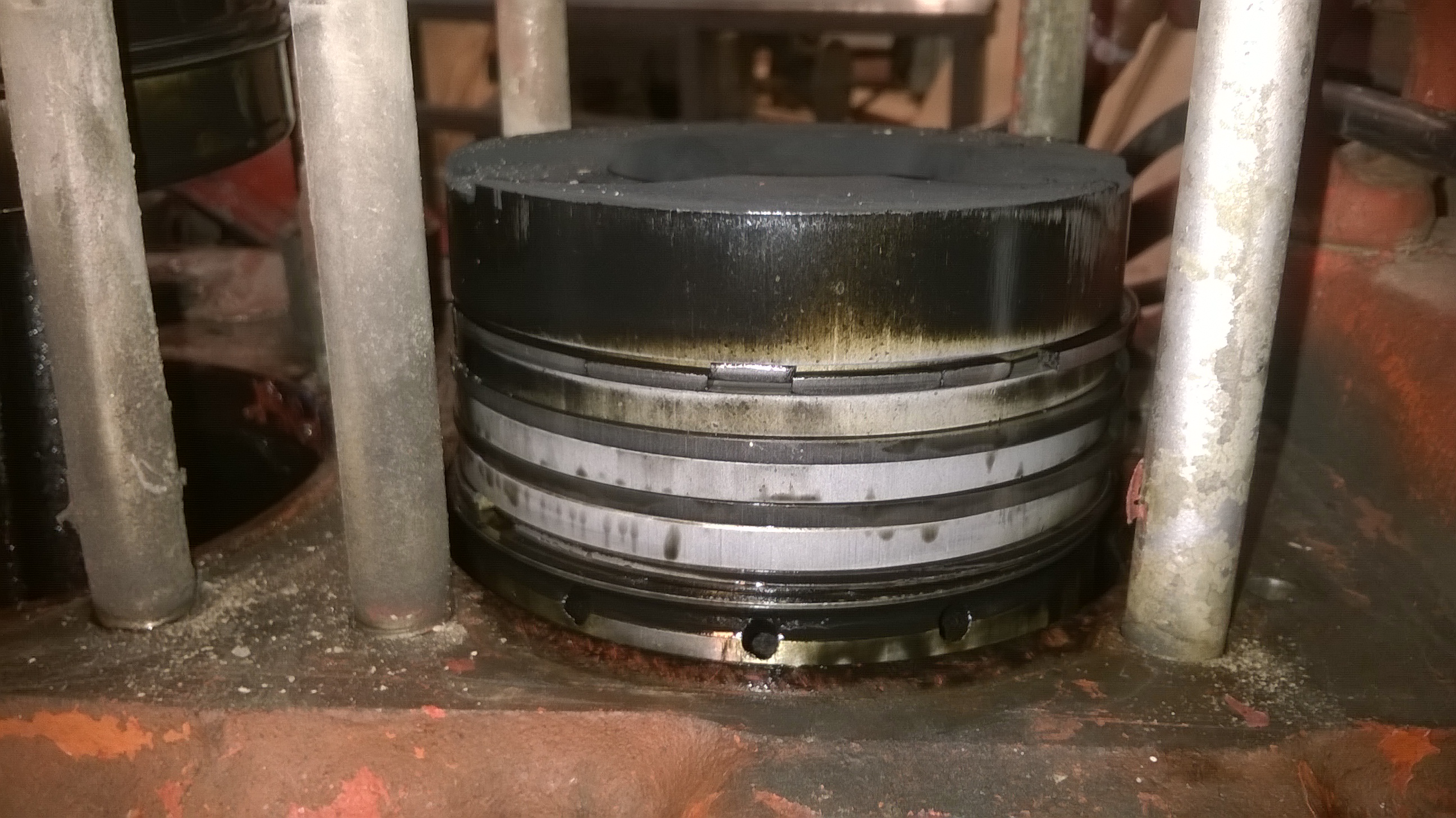

  • Płeć:Mężczyzna
Napisany 11 grudzień 2014 - 17:23
T-25 dziwnie zamulenie po zapaleniu zimnego ciągnika
przyczyna:
problem rozwiazany - nowe panewki, tłoki, tuleje i głowice
Edytowany przez min_max, 11 grudzień 2014 - 17:24.

#11 Share min_max
min_max
    Nowicjusz
  • Members
  • Pip
  • 10 postów
  • Płeć:Mężczyzna
Napisany 18 grudzień 2014 - 08:20
tak zawitał taki zestawik:
#12 Share Marcelix
Marcelix
    Zaawansowany
  • Members
  • PipPipPip
  • 353 postów
  • Płeć:Mężczyzna
  • Lokalizacja:Podlaskie pow. kolneński
Napisany 18 grudzień 2014 - 17:54
Te klawiaturki nadają się do czegoś?  Ja kupiłem do swojego takie, a założyłem stare, bo nowe miały większe luzy niż stare :D

#13 Share Hari123
Hari123
    Zaawansowany
  • Members
  • PipPipPip
  • 156 postów
  • Płeć:Mężczyzna
Napisany 18 grudzień 2014 - 19:22
Te klawiatury to jedna wielka porażka, ja swoje niby oryginalne a bez rozwiercania otworów się nie obeszło, w dodatku luz praktycznie taki sam jak w starych. Pierścienie polskiej produkcji ?
#14 Share min_max
min_max
    Nowicjusz
  • Members
  • Pip
  • 10 postów
  • Płeć:Mężczyzna
Napisany 18 grudzień 2014 - 19:57
Klawiatury mają mniejszy luz niż moje stare, dla tego zawerdowały te. Zobaczymy ile pochodzą.
Tak, pierścienie założone primy, bo ruskie na oko mi nie leżały.
