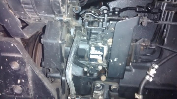

Bandit zrób zdjęcie z bliska pompy wtryskowej

#27 Share bandit1945

siema. oto zdjecie pompy.
dawałem do zrobienia swój rozrusznik ii wymienili mi tulejki oraz szczotki. i okazało sie ze mam dalikatnie krzywy wirnik.... ale nie wymienialem go..
teraz kręci szybko i wczoraj mi zapalil bez problemu z czym wczeszniej nie bylo mowy.
aa dzisiaj juz nie zapalil...

Ta linka na górze jest od gaszenia czy od gazu? (pompa jest troche inna od mojej)
Dobra przyjrzałem się lepiej i wiem że na 100% nie ma tego u ciebie
