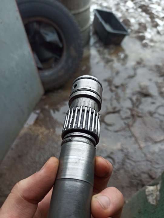

Bo rozebrałem tą przystawke bo uszczelniacze puszczały i najgorsze bo te metalowe pierścienie na wałku wyrobiły rowki w tej tulei i niewiem co z tym zrobić.

Temat stary, ale chyba znalazłem rozwiązanie. U mnie wałek w przystawce miał wyrobione origni, do tego jedne metalowy pierścionek połamany, a drugiego nie było wcale. Przy próbie ciśnieniowej ze sprężarką nie dało rady rozsunąć tarczek, bo ciśnienie uciekało uszczelnieniami.
W skrócie trzeba wyjąć przystawkę, wbić bolce trzymające tłoczek, wybić tłoczek i wymienić cztery uszczelnienia: 2 origni i 2 pierścienie. Jeśli elektromagnes chodzi, to prawie zawsze to będzie przyczyna.
Przy okazji polecam wymienić olej, bo u mnie to być szary, metaliczny szlam.

ANTRAMX a na walku w przystawce pierscienie metalowe nie wyrobily rowkow? jak sie dobrze rozgrzeje to rozlancza teraz przedni napęd ?

Wyglądało to tak. Chyba nie widać żadnych rowków. Jeszcze nie rozgrzałem go więc na razie nic nie mogę powiedzieć.

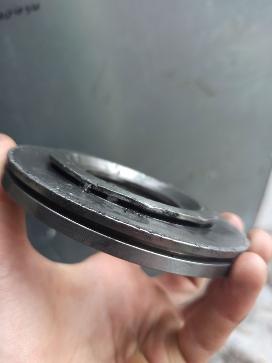

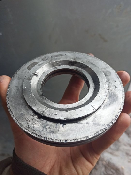

Rozebraliśmy kosz i tłok jest porysowany i pogięty, bo trzy sworznie, które wpuszczają olej miały pourywane łebki. Łebki poleciały na tłok i zrobiły Sodomę i Gomorę. Oryginalny tłok 2800 zł, sworznie 580 zł sztuka.
Polecam szukać w używkach, ale sprawdź wcześniej stan. Mi udało się znaleźć za 1650 wszytko.
