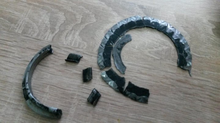

Jak otworzyłem maskę to najbardziej dymiło z 4 cyl. jak go ponowie odpaliłem to mocno stukało ale po chwili troszkę się zmniejszyło.
Uszczelka pod głowicą padła.
#353 Share padre1989

mozliwa opcja zawor sie przyciera i tlok napieprza w niego mialem taki przypadek

Jeśli przytarło tłok to po ostygnięciu silnika ma on większy luz i w czasie pracy klupie o ściankę cylindra. Jeżeli silnik był zagrzany bez wody to wyciągał bym tłoki nawet się nie zastanawiając. Jeżeli jest przytarty, popękaly pierścienie to rozbierając to za wczasu unikniesz wymiany tulei.
Panewki nie miało prawa obrócić a zawór mógł się przytrzeć. Tyle że wtedy wali mocniej im większe obroty silnika.
