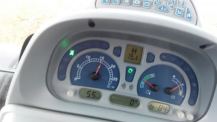

Przy wizycie serwisu zostało wgrane starsze oprogramowanie żeby uzyskać obroty 650, niestety power boosta już nie ma przy 1300 obrotach, podobno że się pojawił to jakaś anomalia.

U mnie power booster działa niezależnie od prędkości musi być tylko obciążony ciągnik i nie musi być włączony wom,taki cwany....

ta kontrolka co się zapala przy 1300 obrotach to tylko informuję cię o gotowości boosta a nie że on jest załączony.
od włączenia mocy dodatkowej nie ma żadnej kontrolki

Całkowicie się zgadzam z małym wyjątkiem zapala się również przy 1000,1100,1200-w moim przypadku obroty nie mają najmniejszego znaczenia,jadąc ciągnikiem na pusto bez obciążenia(poniżej oczywiście 12km) nie pali się nawet przy 1500,potrzebne jest znaczne obciążenie np pług,wał z włóką,tak sobie myślę że dużo już nie brak żeby dodawał te 35KM bo to duża zwyżka mocy a ja jej zbytnio nie odczuwam,więc jest tylko gotowość.A przydała by się dodatkowa moc  przy orce szczególnie gleb mozaiki.
