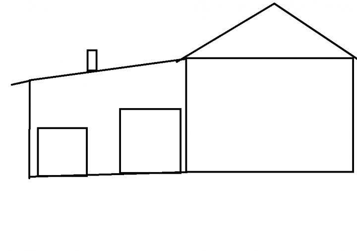

taki dach już mam zrobiony na garażu o wymiarach 10 na 12 i robiąc wszystko samemu (cegła z rozbiurki ) nie przekroczyło to 15 tyś Pozdro. Wylane w środku, ściana działowa, podciąg środkiem. Las mam swój tyle co za tartak zapłacić i za blachę. bo na jednospadowym z podciągiem to żadna filozofia zrobić dach.
