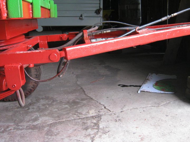

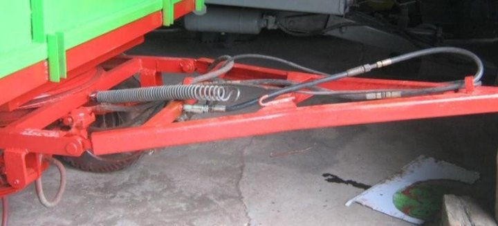

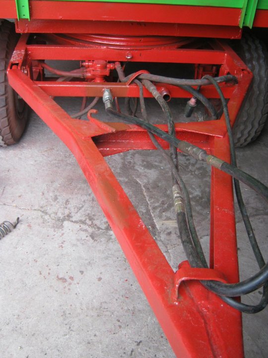

  • 3969 postów
  • Płeć:Mężczyzna
  • Lokalizacja:15km na południe od Lublina
Napisany 19 czerwiec 2015 - 16:55
Remont i malowanie przyczepy - pytania i odpowiedzi
będzie o wiele łatwiej  ;)
