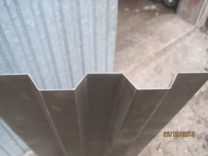

a ja podpytam - macie jakiegoś sprawdzonego dostawcę blachy giętej? Określona długość/szerokość/wysokość przetłoczenia-trapezu.
Powiedzmy że rama będzie wyspawana z rury prostokątnej a wypełnienia chcę zrobić z blachy giętej a nie płaskiej.

na allegro jest tego dość sporo jak byś chciał to pewnie by ci pewnie zrobili tak jak chcesz. można nawet na metry kupować :D

przeglądam ale wszyscy wolą sprzedać gotowe burty które nie zawsze pasują do 30 letnich przyczep ;)

pytałeś w Biłgoraju, widziałem ogłoszenie że sprzedają giętą blachę na burty
