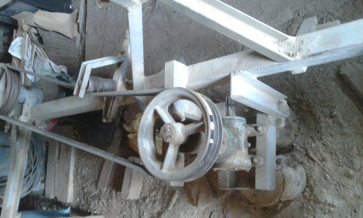

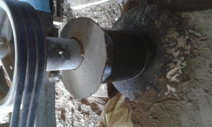

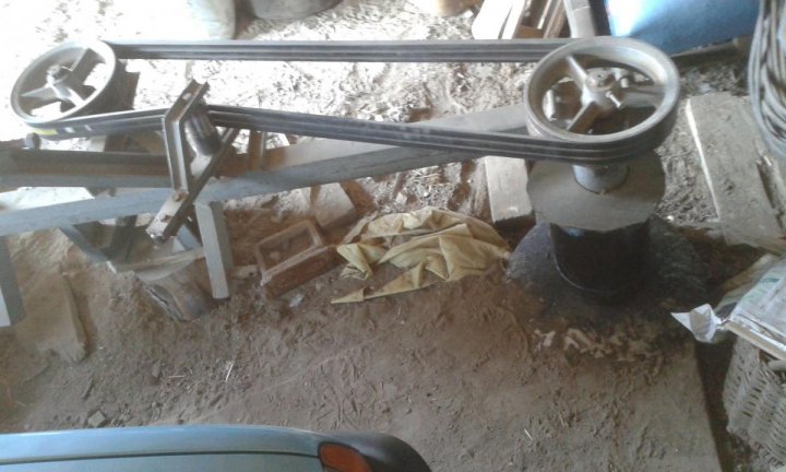

Kolego gigany mógłbyś zamieścić zdjecia takiej kosiarki?? Nigdy takiej konstrukcji nie widziałem.
Szkoda że kosiarka już w garażu ale coś widać.

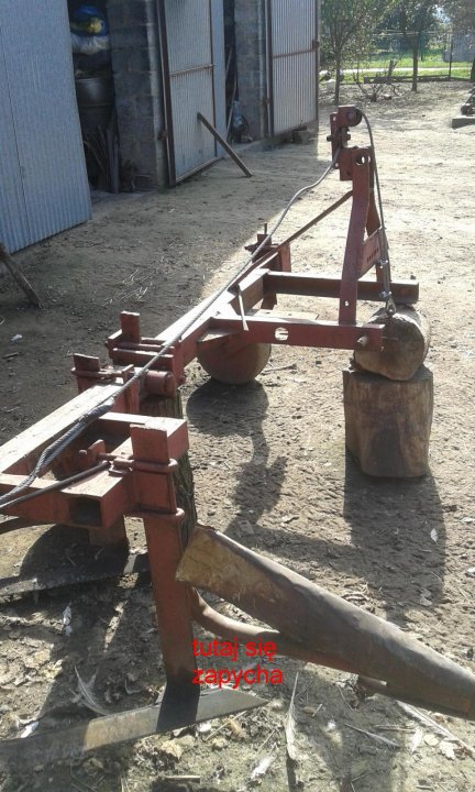

W tym sezonie czerwoną fasole kosiłem ścinarką na 3 noże, jak na zdjęciu. Ogólnie jestem zadowolony z efektów ścinania choć: 1. w porównaniu do kosiarki bębnowej więcej bryłek ziemi po wymłóceniu fasoli 2. bardzo często zapychał się środkowy nóż tj nadbijało fasole pomiędzy trzpieniem noża a "dziobem","szpicem". Byś może powinienem maszyne opuścić niżej  żeby te dzioby znajdowały się jak najbliżej ziemi? Może ktoś poradzi.

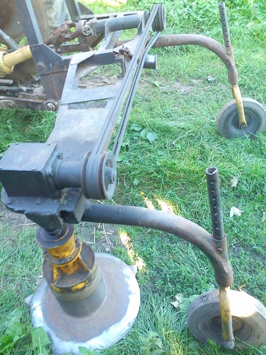

Kolego fasola w jaki sposób steruje się głębokościową tego dysku bo nie widać żadnych kółek.

pewnie pod bębnem jest jakaś płoza.

dzioby przyspawaj do takich zawiasów (np jak przy burtach w przyczepie), aby czuby płynęły po ziemi, i zawieś je na łańcuchu aby w czasie podnoszenia też się podniosły. dodatkowo możesz tę rurę która trzyma dzioba wygiąć tak, aby delikatnie sunęła po ziemi, bo jak będzie miękka ziemia to go po prostu wygnie.
tl.dl - po prostu dzioby muszą być ruchome

kosiarka do fasoli Głębokość ustawia się kołami., na zdjęciu ich nie ma zostały odkrecone. Ten dysk to talerz od talerzowki, na końcach przynitowane są noże od kombajnu.
Edytowany przez fasola, 04 październik 2014 - 06:41.

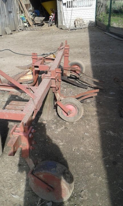

ja spotkałem jeszcze taką kosiarkę
