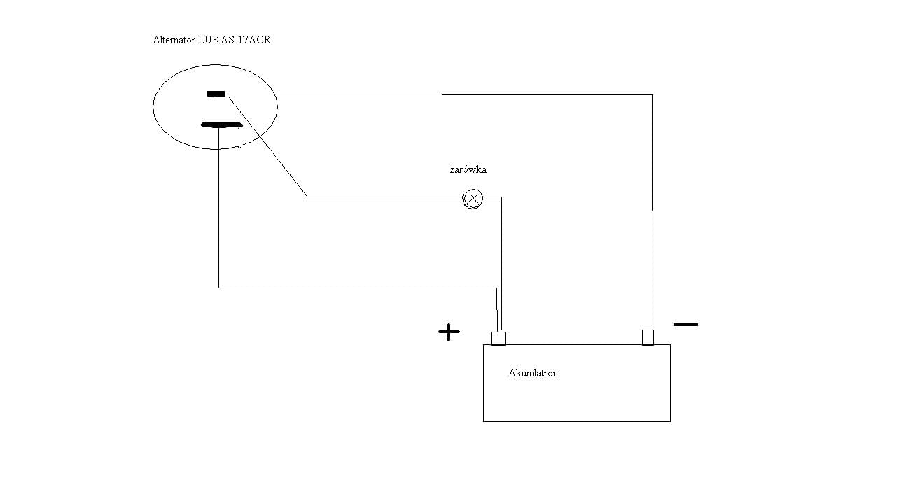

Alternator LUKAS 17ACR - podłączenie w celu sprawdzenia Posiadam Alternator LUCAS model 17ACR
i podłączam go tak jak na rysunku i żarówka 2W cały czas się żarzy - a chyba powinna na początku się świecić normalnie a później powinna zgasnąć a ona u mnie cały czas tak bardzo słabo się żarzy.
Dodany obrazek

Alternator LUKAS 17ACR - podłączenie w celu sprawdzenia Sprawdź szczotki i pierścienie.

Alternator LUKAS 17ACR - podłączenie w celu sprawdzenia Połączenie alternatora z akumulatorem, na porządne przewody czy kabelki od lampek choinkowych? ew wyjście z mostka prostowniczego
