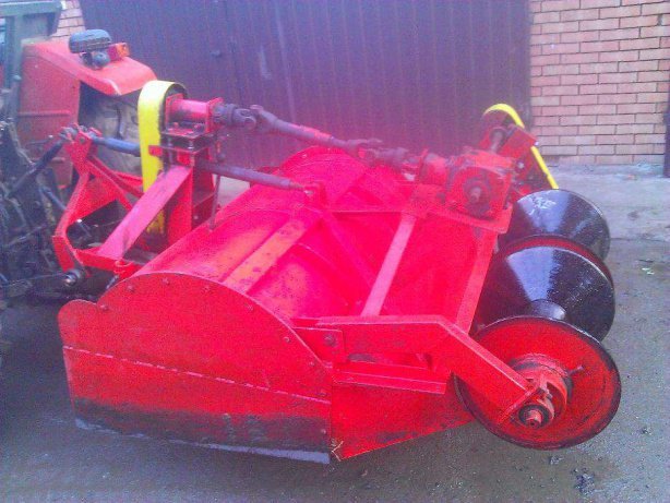

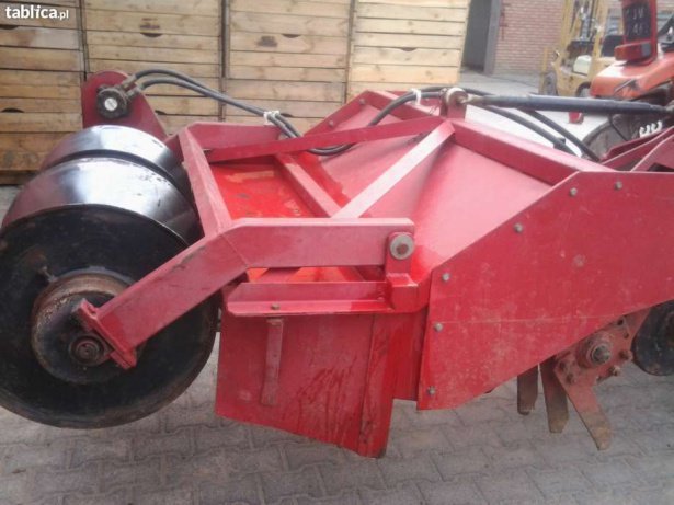

Jaką wybrać redliniarke do c360
Wałki zacierające napedzane hydraulicznie czy mechanicznie
niewiem czy przy napedzie hydraulicznym pompa c360 da rade
co sądzicie o tym
