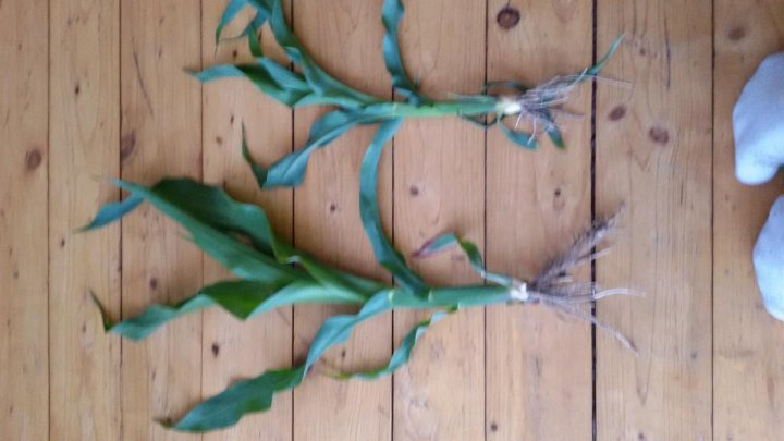

Krystian93r    0
Czym doradzicie odżywić kukurydze jest strasznie filetowa....fiolet przeważa nad zielonym miejscami;/
Dodam że kuku odmiany z dekalb na 3 -4 klasie dostała 280 kg monolith 46N i 500 -600 kg lubofos corn...
Przedplon kukurydza która pięknie sypała i dostała 250 kg soli potasowej i 250 fosforanu + 250 monotlith a teraz tak cienko.
Poszła jedna odżywka dolistnie w poniedziałek i dzisiaj druga. obie mocznik 10 kg+ ferti agro zółte 4 kilo + fortis duotop cynk+mangan  2,5 litra na ha
myślałem o jeszcze jednej odżywce albo własnie saletra.... ktoś by coś doradził bo już sam nie wiem?
Edytowano przez Krystian93r
