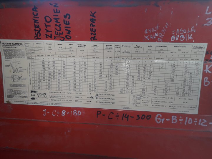

Witam. Mam siewnik reform semo 99 i nie zgadza mi się próba kręcona do normy wysiewu napisanej w tabeli. Według instrukcji powinienem robić 21 obrotów dla siewnika 2,5 metra szerokości. Czy ktoś też tak ma?

siewnik Reform Semo 77/88/99 Nie dawno kupiłem zestaw rabewerk mke 2,5 m+reform semo 99.Proba wyjdzie wtedy kolego kiedy przekrecisz kolem 19 1/3 obrotu. Dla siewnika 2,5M!!!Z siewnika jestem bardzo zadowolony.Proba zgadza sie z tabela i wy hodzi co do ziarka.Super mazzyna.Zdjecia w mojej galerii. Pozdrawiam.

Napisany 07 październik 2015 - 10:26
ok dzięki tak zrobie :)

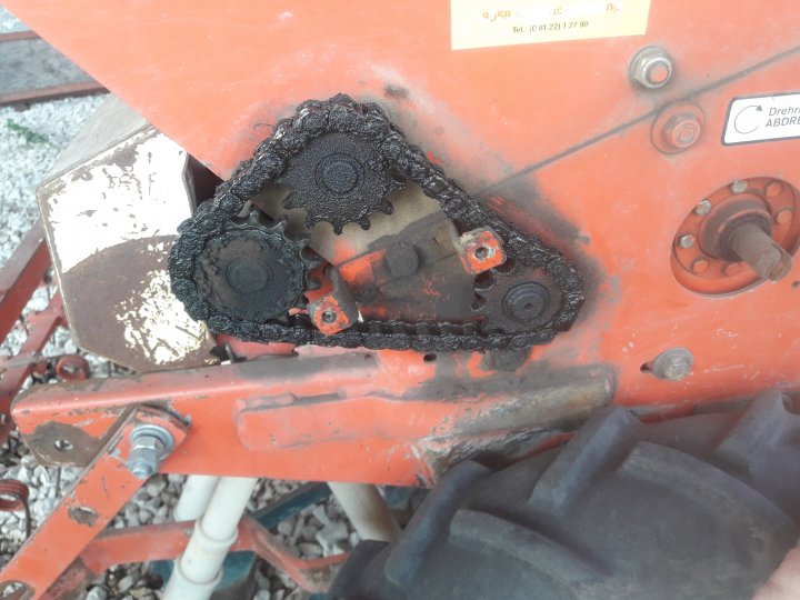

Ja właśnie kupiłem reform semo 88 i w zestawie dostałem taką przystawkę, którą montuje się nad grabki i jest ona niby do drobnych nasion mógłby ktoś na jej temat podpowiedzieć.

Jeśli jest nad grabkami i ma napęd łańcuchowy jest to przystawka do siewu (trawy, koniczyny) równolegle ze zbożem.
