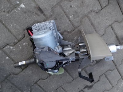

Tak blokuję kierownicę 2 płaskowniki skręcone śrubami mozna było by tez zespawać ale tracisz możliwość regulacji.Albo do rury przyspawać nakrętki i dokręcić powinno dociskać i blokować całość
Odpisałem tymi płaskownikami skręcasz i sie nie rusza.
Można tez dać je na samej górze.

marles dzieki za odp. ale dalej mi nie odpisales co trzeba zrobic zeby po rozkreceniu blokady kierownica sie nie ruszala
Ale czekaj tobie chodzi o możliwość wysuwania kierownicy góra dół czy kręcenia nią?
Nie ma to jak wspomaganie w Ursusie C-360 :D

Wspomaganie elektryczne C-360 nie mi chodzi o to zeby zdemontowac calkowicie regulacje i ladnie zamaskowac to rura. zeby wygladalo z zewnatrz jak fabryczne rozwiazanie. nie mialem w reku jeszcze wspomagania i zakladam ze jak to wszystko porozkrecam i obszlifuje zeby naszla rura to kierownica bedzie chodzic gora dol. a ja chce zeby bylo na sztywno i dlatego pytam czy trzeba cos skrecac jakimis srubami czy wkretami

Musisz docisnąć 2 połówki kolumny do siebie inaczej się nie da.

ok juz wszystko jest dla mnie jasne. jutro jade na szrot zobaczyc co maja ciekawego
. jak mas jakies foty mocowania wspomagania to zapodaj

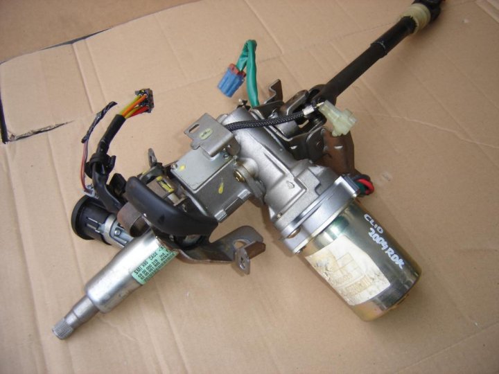

Wspomaganie elektryczne C-360 Ciekaw jestem czy sila wspomagania jest zalezna od masy samochodu. Mowicie o megane i sceniku. A jak miala by sie sprawa ze wspomaganiem elektrycznym np z punta? Auto lzejsze wiec pewnie wspomaganie slabsze, delikatniejsze ale ma ciekawą funkcję city.

zaleta wspomagania z renowek jest taka ze wspomaganie dziala bez specjalnych sterowników czujników itd. nie widzialem jeszcze zeby ktos sie wypowiadal co do innych zeby byly rownie malo problematyczne w uruchomieniu.

tak chyba o ta śrube mi chodzi, zreszta poza wlewem oleju jest to jedyna  śruba w obudowie przekładni. Mi chodzi o to jak najlepiej ustawić tą śrubę po montażu wspomagania elektrycznego. Moim zdaniem trzeba to zrobić dosyć ciasno.
Marles wrzuć te zdjecia montażu wspomagania do kolumny gdyż upload z pierwszego postu tego tematu nie działa

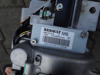

To wspomaganie jest ze scenica 3 wsadzone na próbę jak się sprawdzi zostanie jaki to jest model to nie wiem bo jest ich od groma.A zmieniłem dlatego ze to ma lepsze mocowanie i podczas skręcania wspomaganie się nie rusza tak jak to miało miejsce w j84.
