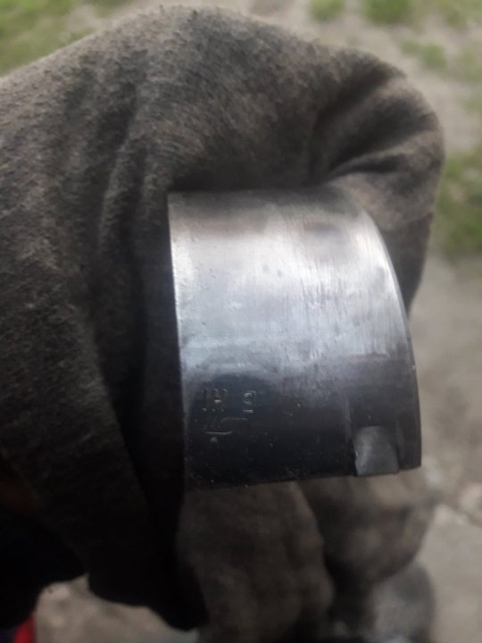

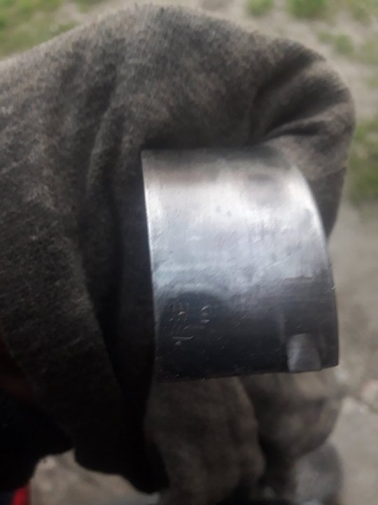

Tłoki nie wystawały poza górną krawędź cylindrów? Może ktoś zastosował nie taki wymiar panewek jak ma być. Ciśnienie oleju trzyma na rozgrzanym silniku?

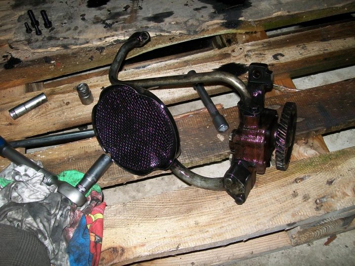

Panowie, w jakich silnikach występował ten smok. Miałem to w swoim D240 z 1982r. Jest krzywy i gubi olej na przechyłach....
