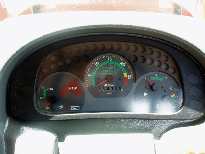

Zetor Proxima 85 Licznik Witam.
Czy ktoś posiada schemat do tego licznika ?
Pozdrawiam Karol.

Zetor Proxima 85 Licznik Nie działa licznik motogodzin i obrotomierz .

Zetor Proxima 85 Licznik Schematu nigdzie nie znajdziesz. Jeżeli licznik jest elektroniczny napędzany alternatorem, to poza sprawdzeniem sygnału z wyjścia "W" nic więcej nie samemu nie zrobisz.

Zetor Proxima 85 Licznik Jakie wartości powinien mieć ten sygnał jak go sprawdzić ? Sprawdziłem własnie silniczki obrotomierza i moto godzin są ok przed nimi jest płytka na której jest układ PIC :( tu widzę problem. Kolega mówił że stało się to jak jechał i go trzęsło i zaczął wariować więc pomyślałem może zimne luty i zobaczymy co z tego wyniknie .
Interesuje mnie jak sprawdzić to wyjście W ?

Zetor Proxima 85 Licznik Jeżeli jest układ mikrokontrolera, to zapomnij o jakiejkolwiek naprawie, bo wsad jest nieosiągalny. Jak masz oscyloskop, to możesz sprawdzić czy procesor pracuje i tyle. Sygnał z obrotomierza powinien mieć 7Vp-p i częstotliwość zależną od obrotów. Od biedy zdiagnozujesz to częstościomierzem, a najlepiej obejrzeć sygnał na ekranie oscyloskopu.

Zetor Proxima 85 Licznik Własnie coś tak czuje że będzie problem ale na alternatorze jest na tym wyjściu jest 0,12v ...

Zetor Proxima 85 Licznik Mam nadzieję, że mierzysz na zakresie napięcia przemiennego...
