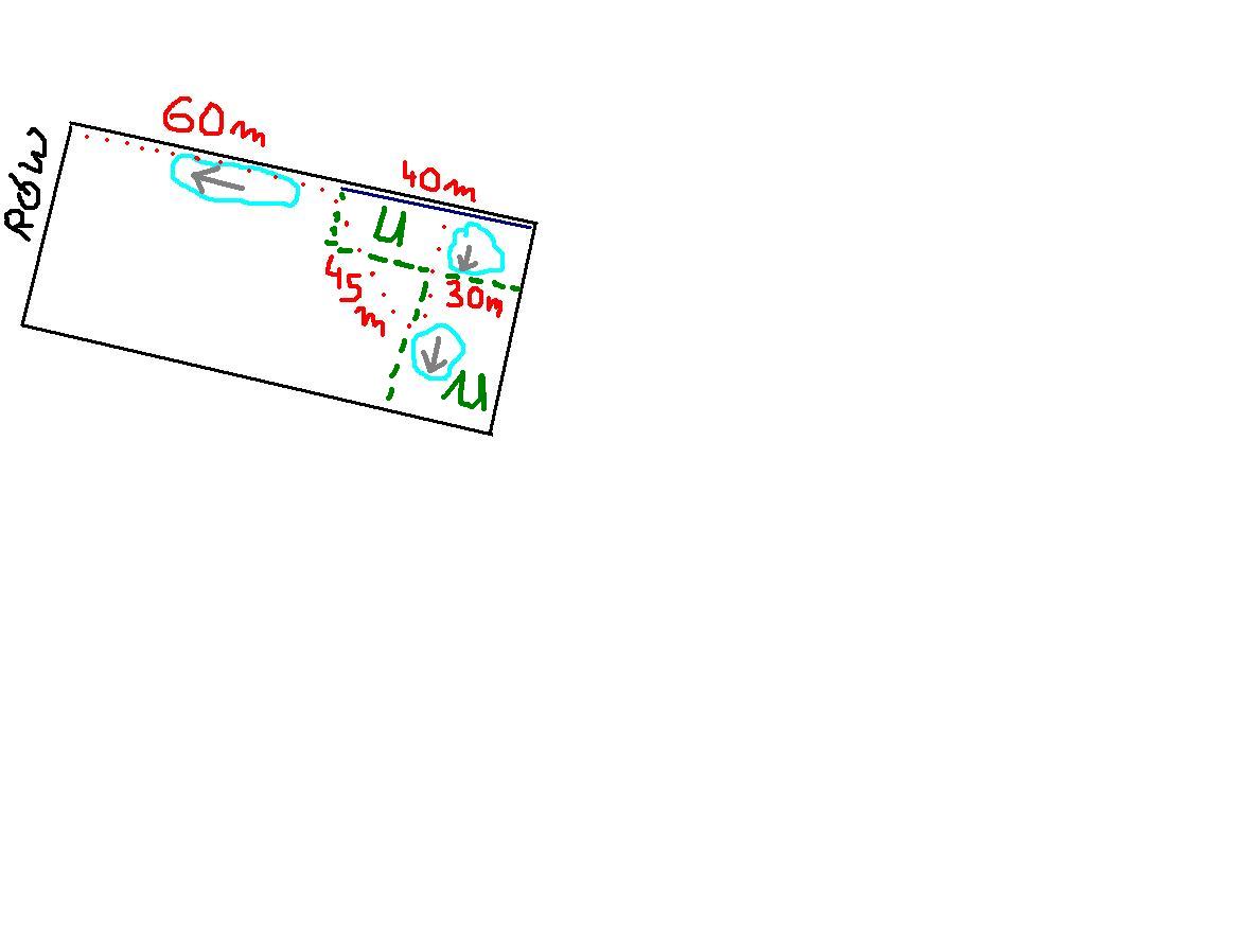

nie wiecie czy i jak wykonać odwodnienie takiego terenu, na niebiesko gdzie jest zalane, zielone linie to gdzie ma byc uprawa, strzałkami zaznaczono wykopy..
da się to zrobić szpadlem na taką głękokość niewielką.. dwóch szpadli żeby woda spływała do rowu, czy od razu kombinować z jakąś koparką, ale czy się opłaca tym bardziej jak wszystko obecnie podmokło a zima tuż tuż..http://www.superwww.home.pl/c126/projekt/garaz.jpg
czy w zwiazku z tymi zaleniami w dwóch miejscach nie lepiej wykpać szpadlem stawek mały jeden głebszy ten na dole i mniejszy na górze i połączyć do tego rowu..
czy zwykłe rury melioracyjne na głębokość dwóch szpadli coś dadzą zwłąszcza pomiedzy tymi stawkami, studzienkami odpływowymi, czy nie załalmią się ciągnik będzie jechał?
W SKROCIE, w tej sytuacji:szpadel czy koparka..

szpadel czy koparka a co to ma do tego O.o to od ciebie zależy tylko , kiedyś rowy czy nasypy kolejowe to czym robili jak koparek jeszcze nie było :o
A co do twoich planów to chcesz stawek czy pole uprawne lub ogródek , bedzie stawek to i tak woda będzie stała nawet więcej jak teraz chyba że lustro wody bedzie niżej niż poziom gruntu o conajmniej 50 cm a najlepiej 1 m .
Chcesz odwodnić to wkopujesz drenę nawet na 50 cm lepiej głębiej trochę tak 70 cm starczy , ale to tylko zależy jak głęboki jest ten rów , a dokładniej poziom lustra wody w nim , zmierz i podaj

rów ten do którego ma to być podłączone jest bardzo głęboko, ale powierzchnia do niego niestety narasta stopniowo aż do 0,5 metra.. do metra.. jest on też daleko od tych podtopień jak na szpadel bo jakies 100 metrów.. :-(
na szczecie woda zbiera sie dosc płytko bo scieka do rowku ze szpadla czyli kilkadziesiat cm, jednak oczywiscie nie na całej długosci bo trudno to sobie wyobrazic żeby zlatywało przez 100 metrów długości przez tę gietką rurę
MYSLISZ ze zakopanie jej nawet na 2 długosci szpadla ok 70 cm gietkiej rury i jej zasypanie nie trafi jej szlag.. jak bedzie jachac np ciagnik?
to pomysł żeby wykopac takie "Studzienki" ale bez kręgów tak po prostu i je połączyć rurami nic nie sciagnie?
bo kombinuje tak jak rów główny jest poniżej 0,5 metra żeby skapywało rowkiem od szpadla, to nie wystarczą małe studzienki do metra jedna wieksza i mniejsza?
moze byc gorzej?
czy do wyboru szpadel vs komparka nie ma znaczenia ze teren jest podmokły teraz i komparka moze sie raczej sama zakopac i wybierac raczej wode na tych głebokosciach.. teren to glina wiec watpliwe jest czy ciezark łyżki wgryzie sie na pow metra.?
szkoda namachac sie szpadlem a potem np. na wiosne i tak brac koparke i całosc do kitu idzie..

nie wiem jak to się nazywa rura drenarska czy jak ale stosuje ;) biorę w oplocie to jest giętkie i delikatne ale przecierz jest w ziemi dlatego 50 cm to trochę mało a z 70 w sam raz bo głebiej to za dużo wody zleci .
Co do studzienek daj se spokój miałem jedną przy stawku w polu i zepsuła się teraz dałem dren prawie w stawku brzegiem i działa lepiej druga sprawa mniej przeszkód w polu
Zakładałem dren w dziurze/obniżeniu terenu bo woda zawsze stała po opadach i wiosną teraz sucho (bez studzienek)
Dren możesz kłaść prawie ile chcesz sam mam odcinki po 100 a nawet 150 m rura 80 .
Koszt odcinka 100 m to dren z 700 zł i koparka też gdzieś tyle nie mniej u ciebie jakby było sucho to połowe może (ale bez zasypania) bo jak mokro to tyle bo szerzej musi bo mokra ziemi się zsuwa...
Glina Ił wszystko idzie tylko 2 może 3 razy wolniej jak piach a dobry operator koparko-ładowarką da radę i po błocie ale mozesz też znaleźć małą koparkę na gąsienicach

Bo problem to nie dren a użytkowanie go , za płytko albo za szybko używane i można uszkodzić  i się zamuli , moje dreny są świeże 5 może 8 letnie max , na warmii to są wszystkie pola zmeliorowane znaczy były (jednak prawie  wszystkie kawałek miałem nie zdrenowany) i to jeszcze nie wiadomo kiedy napewno przed wojną potem poprawka za komuny była .
Wracając jak dren ma ujście to się nie zamuli . Ja się męczyłem z jedną przerwaną starą dreną znalazłem popsute miejsce 10 m nowej i nie schodzi chociaż odpływ sprawny ....niby bo się okazało że dren był z 50 cm poniżej lustra wody w rowie rów odmuliłem i zeszło odrazu
Jedną starą drenę to popsuli jak wodociąg kopali przerwali i połączyli na nowo rurą plastikową calową , po paru latach wykop siadł i się zapadła rurka w dół a że jeszcze przepływ przez nią prawie wcale i dren się przymulił ale jakoś 50% jeszcze miał i sprawny jest może i się odmulił sam

sprawna melioracja to podstawa, troszke tych rur też sie nakładłem, najlepiej jest wykopać koparką oczywiście i sprawdzic poziom spadku (płynąca woda to oceni) wykopu. Następnie usypałem 3-5cm żwiru "ze ściany" gruby. później rura fi 10, następnie słoma i na rurę szedł źwir, resztę braki czarnoziem. Bywały miejsca że te kanał po wykopie na 50-70 cm czystym żwirem zasypywałem bo teren to sam ilasty lub glina i nic nie daje zasypanie z powrotem tym dziadostwem i woda dalej stoi nawet nad dreną.  Znowu wozić żwir -koszty, ale ciagnie jak odkurzacz wodę naprawde "leje" z przewodu jak deszcz i sie nie zamula, żwir filtruje skutecznie, jeszcze kilka hektarów przede mną do melior, warto nawet dla kolejnych pokolen zrobić to porządnie . Największy problem gdy sąsiad nie zgadza się na wyczyszczenie rowu , a  do niego ta woda ma iść i dalej... wtedy się mówi że do zarządu melioracji zgłoszę i kara będzie nawet od ARiMR, skutkuje i czyszczą!!
