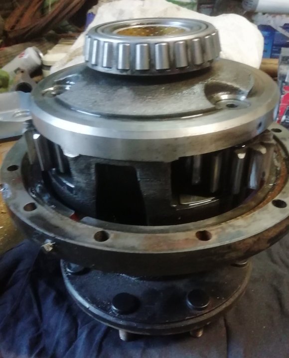

Czy ktoś doradzi jak wyjąć kosz satelit ze zwolnicy żeby dostać się do uszczelnienia? Chodzi dokładnie o Ursusa 3512
