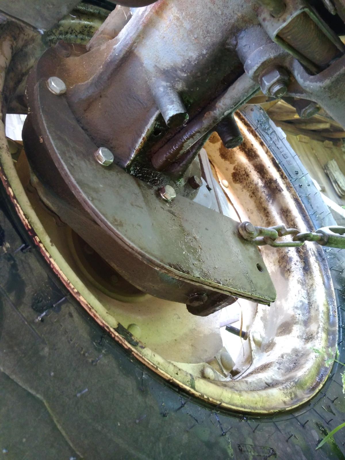

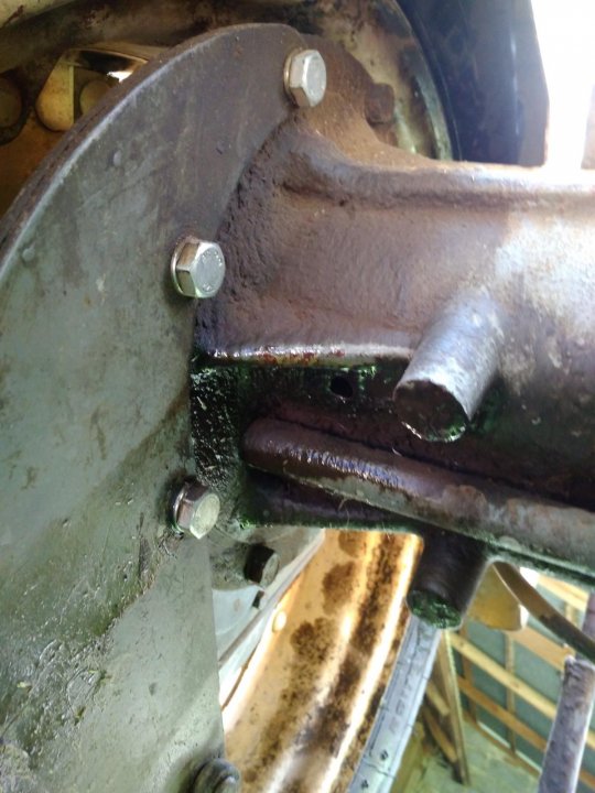

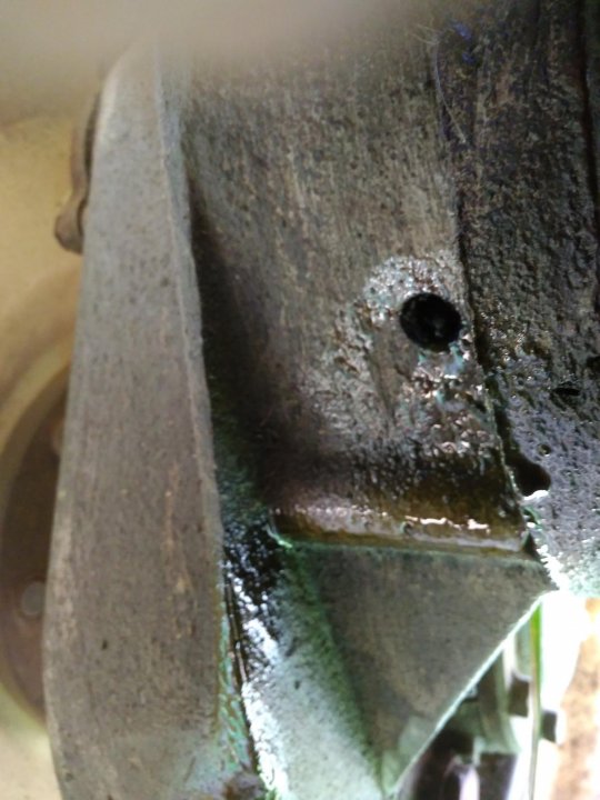

Witam wszystkich Forumowiczów. Problem dotyczy ciągnika Ursus c-330. Po koszeniu trawy "rotacyjną" na dość stromych skarpach zauważyłem, że prawe tylne koło jest pobrudzone olejem. Miejscem wycieku są otwory w pochwie zwolnicy. Wg Was jaka moze być przyczyna takiego wycieku i czy jest to groźne dla capka podczas dalszej eksploatacji. Załączam zdjęcia w celu łatwiejszego zdiagnozowania przyczyny Pozdrawiam.

MF3065    3
Na środku pochwy mas uszczelniacz i może jak jeździłeś po skarpach to trochę oleju przepuścił

ewentualnie spadł ze swojego miejsca. Niestety jest sporo rozbierania. Aczkolwiek znajomy jeździ bez

S_E_B_A    0
Dziękuję Panowie za diagnozę. W najbliższym czasie spróbuję założyć nowy uszczelniacz.

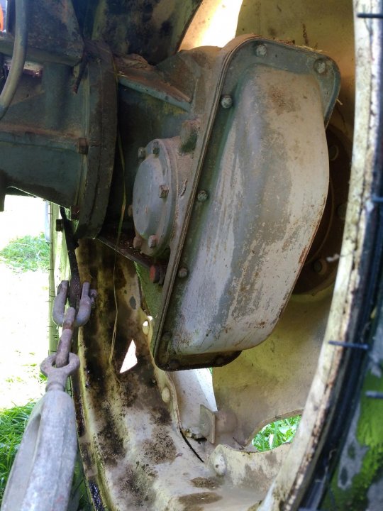

Michcio330    0
Witam wszystkich czytających ten temat. Jak to napisałem w tytule tematu mam problem z wyciekiem oleju z prawej zwolnicy z okolic piasty i podejrzewam że może to być wina simeringy który już sparciał. Dzisiaj chciałem to rozebrać ale nie wiem jak wyjąć pół oś że zwolnicy. Jeśli ktoś już miał takowy problem to proszę o opis jak to zrobił i czy było trzeba używać jakiegoś ściągacza. Będę wdzięczny za kilka porad

Karol445    89
Przecież to prosta robota jest. Po co ten temat? parę śrubek dwie nakrętki i wał koła na wierzchu.
