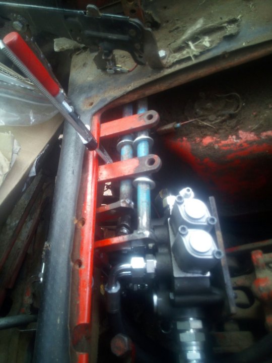

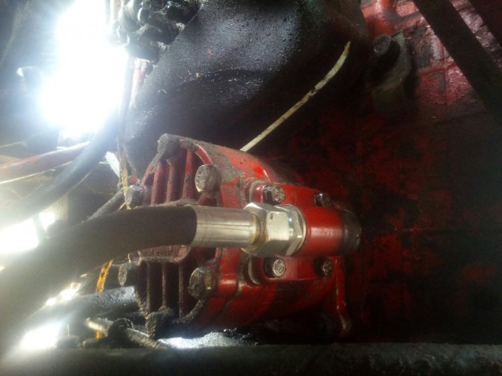

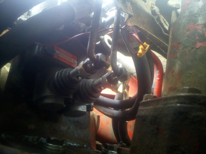

Zmiana rozdzielacza mtz 82
Witam podpowiedzcie mi, do którego przewodu gumowego ( foty) podpiąć regulowany zawór dławiący jednokierunkowy 1/2 z przepływem 50l .
Chce zamontować z powodu z byt szybkiego opuszczania ciężkich narzędzi uprawowych.
Regulator pod siedzeniem wywaliłem a regulator siłowy zostawiłem .
1 foto to przewód gumowy jest podpięty bezpośrednio ( siłownik -regulator siłowy)
2 foto to przewód gumowy jest podpięty bezpośrednio ( siłownik - rozdzielacz)
To pod gumowy  idący do siłownika odpowiedzialny za podnoszenie. Zawór ma dławić olej jaki wyciska siłownik do zbiornika gdy podnośnik opada.
