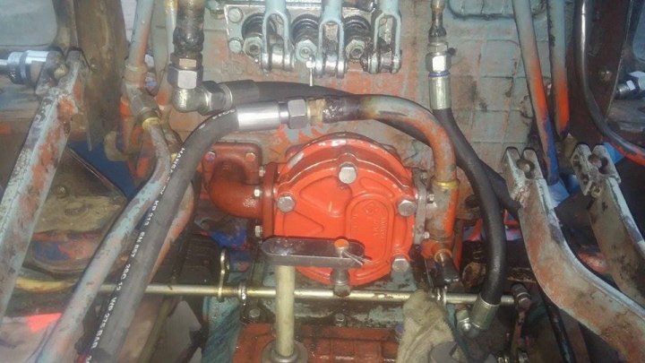

#88 Share dawid3p
dawid3p
    Zaawansowany
  • Members
  • PipPipPip
  • 657 postów
  • Płeć:Mężczyzna
  • Zainteresowania:Rolnictwo
Napisany 13 wrzesień 2015 - 19:38
Zmiana rozdzielacza mtz 82
to gdzie do tego rozdzielacza ruskiego przy kierownicy powinienem się wpiąć bo już zgłupiałem, ja się podłączyłem tam gdzie był regulator zasilany i tam gdzie powracał olej( spust oleju koło dźwigni od właczania pompy) a rozdzielacz zaczopowałem dźwignie 3 od kierownicy, czyli gdzie te zasilanie powinienem podłączyć
tutaj wpiłoem się z zasilaniem tego jednosekcyjnego dlatego sam się dziwię jak ten olej się podzieli

#89 Share seweryn20
seweryn20
    Zaawansowany
  • Members
  • PipPipPip
  • 8013 postów
  • Płeć:Mężczyzna
  • Lokalizacja:B-B
Napisany 13 wrzesień 2015 - 20:24
Sprawdź czy działa jeśli nie to musisz podłączyć inaczej.
KPK Kumurun Team

#92 Share dawid3p
dawid3p
    Zaawansowany
  • Members
  • PipPipPip
  • 657 postów
  • Płeć:Mężczyzna
Napisany 14 wrzesień 2015 - 20:17
.Oj się dzisiaj nawkur*ialiśmy :P
ale ok, czyli powrót nowego rozdzielacza zasili stary, rozdzielacz,  a tam mała Pier*olona rurka ma walić na powrót i wszystko jasne

#96 Share dawid3p
dawid3p
    Zaawansowany
  • Members
  • PipPipPip
  • 657 postów
  • Płeć:Mężczyzna
Napisany 15 wrzesień 2015 - 18:51
jak nie potrzebuje do orania jak pług trzeba obrócić? + puki co podłączam jak w cyklopie, czyli pierwszy nowy rozdzielacz a następnie powrotem nowego zaśle ruski,   tak jak mani51 pisał mam nadzieje że to będzie chłopaki dobrze,  sorry że nie kapuje co do mnie piszecie ale jestem naprawdę laikiem w tych sprawach także na bieżąco mnie poprawiajcie,
PS, czyli ta rurka cienka to jest powrót wpakować w miejsce spustu oleju tam gdzie się olej spuszczało, dobrze że mam Mc Giwera który mi to wszystko spawa,
mam rozdzielacz 40l/min mam nadzieję ze się olej nie będzie grzał
bo ta pompa jest chyba jakaś większa, coś tam kombinowali zakładali większą, ktoś rozpozna co to jest? Bo kolano co pobiera olej było zmieniane
Załączone miniaturki
Edytowany przez dawid3p, 15 wrzesień 2015 - 18:49.
#97 Share mani51
mani51
    Zaawansowany
  • Members
  • PipPipPip
  • 865 postów
  • Płeć:Mężczyzna
  • Lokalizacja:TJE
  • Zainteresowania:motocykle, alkohole domowe :) majsterkowanie, muzyka, film
Napisany 16 wrzesień 2015 - 05:04
Rozdzielacz powinien być 80l, ale skoro juz masz 40l to niedługo się przekonamy czy wystarczy. Takich "królików doświadczalnych" też tu potrzeba :)
Zasilanie starego zrób z kontynuacji ciśnienia nowego a nie z powrotu.
#98 Share soko74
soko74
    Użytkownik
  • Members
  • PipPip
  • 80 postów
Napisany 16 wrzesień 2015 - 07:19
Zasilanie starego z powrotu nowego, ale przez tuleję ciśnieniową i dodatkowy powrót. Ze zdjęcia nie widać czy nowy rozdzielacz jest do tego przystosowany.Tylko takie połączenie gwarantuje prawidłową pracę.
#99 Share dawid3p
dawid3p
    Zaawansowany
  • Members
  • PipPipPip
  • 657 postów
  • Płeć:Mężczyzna
Napisany 16 wrzesień 2015 - 07:29
Zmiana rozdzielacza mtz 82 mani51
kontynuacja ciśnienia jest na rozdzielaczu obok jego zasilania? Bo zasilanie mam podłączone do nowego rozdzielacza tam gdzie ten wąż jest taki pryśnięty czerwony
Jaka tuleja ciśnieniowa? co to i jak to działa?
i do czego to służy

#100 Share mani51
mani51
    Zaawansowany
  • Members
  • PipPipPip
  • 865 postów
  • Płeć:Mężczyzna
  • Lokalizacja:TJE
Napisany 16 wrzesień 2015 - 08:49
Ja tego osobiście nigdy nie podłączałem ale tu masz zdjęcie i trochę opisane w komentarzach.
http://www.agrofoto....e-rozdzielacza/
