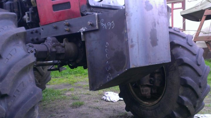

Obciążenie do MTZ Witam
Właśnie robie we własnym zakresie balast na przód.
Porobiłem trochę zdjęć, całkiem fajnie to wychodzi i TANIO :-)
Zdjęcia wrzucać tutaj czy do jakiejs innej gallerii

Obciążenie do MTZ Czym to uzupełnisz?
Wypełnie to betonem i rzelastwem
Sama objętość betonu waży ponad 200 kg.
Kubik betonu to około 2,3 tony
Płaskowniki
dwa 600x100x15 mm
srodkowy 500x100x15
Koszt 70 zł (20 kg)
Blach 3 mm
cztery 500x350
dwa 500x500
koszt 60
Wiercenie otworów 18mm 3zł szt

Obciążenie do MTZ Moim skromnym zdaniem te płaskowniki powinny być troszkę dłuższe do przodu.
Najlepiej by było aby były na całej długości, ale jak sciągnę balast to bedą wystawać a tak zmieści mi się do garażu

Obciążenie do MTZ Jak dla mnie to uczepienie takiego balastu na stałe jest zabójstwem dla opon,ja w tym sezonie będę miał z 800kg ale z możliwością ujęcia balastu według potrzeby.

Obciążenie do MTZ na moje oko do 400 kg nie powinno być problemu. Więcej wozić na stale trochę bez sensu. Gdybym miał potrzebę czepiać 800 kg pomyślał bym o przednim tuzie.
Wypełnienie rzelastwem chodziło mi o zbrojenie
Doś mocno pospawane drutem zbrojeniowym 8-10 mm od głownego preta 24 mm trzymającego
Na moje oko to max 280 kg
Efekt prawie końcowy
Jak wyschnie beton to górę dospawam
