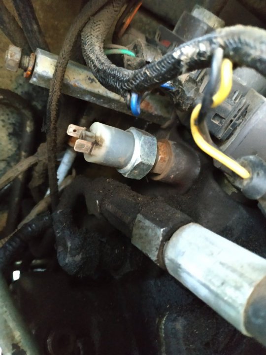

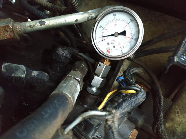

Massey Ferguson 3060 - Kontrolka Ciśnienia Oleju Witam no i dalej pojawił się problem z ferdkiem , ręce opadają , ciagnik jest u nas juz 7 rok , w ostatnim czasie zaświeciła się " KONTROLKA Ciśnienia Oleju " , i na shcemacie widniał opornik a u nas go nie było założylismy i przez pół roku spokój. a jakiś 2 tyg. temu , dalej się zaświeciłą po zmianie opornika dalej , nic , wiec zmierzylismy ciśnienie 16-17 bar , dobre , wymieniliśmy olej w skrzyni i filtry , i dalej nie ustąpiło . a więć pojechaliśmy i zakupiliśmy Czujnik ciśnienia oleju , kontrolka zgasła na jakieś 5-6 dni i dalej się świeci bez przerwy . My obstawiamy elektronike ?

Massey Ferguson 3060 - Kontrolka Ciśnienia Oleju Mogę coś doradzić . Odłączyć stary przewód od czujnika i podłączyć drugi tak zwany lewy zrobić obejście starego kabla . Może stary kabel dotyka do masy . Ja miałem tak w samochodzie .

Massey Ferguson 3060 - Kontrolka Ciśnienia Oleju jak podpiąć lewy idą do czujnika dwa kable które zamykają obwód i idzie sygnał do sterownika ?

Massey Ferguson 3060 - Kontrolka Ciśnienia Oleju To w końcu ten kabel idzie do kontrolki czy do sterownika.Sprawdzić ciśnienie jeszcze raz i jak będzie ciśnienie 160-170 to na czujniku powinno pisać ciśnienie zadziałania czyli dajmy na to 140 to sprawdzić miernikiem czy nawet żarówką odłączając przewody a podłączyć na krótko żarówkę i jak świeci to czujnik lipa bo takie badziewie dzisiaj robią.

Massey Ferguson 3060 - Kontrolka Ciśnienia Oleju nie na schemacie te kable idą pod komputer znajdujący się pod prawą stroną ciagnika

Massey Ferguson 3060 - Kontrolka Ciśnienia Oleju Sprawdź na krótko jak pisałem czujnik i będzie wiadomo czy czujnik czy elektronika.

odłącz te dwa kable i podłącz swoje niezależna gdy nadal kontrolka będzie się palić to będziesz miał pewność ,że to nie jest wina przewodów

Massey Ferguson 3060 - Kontrolka Ciśnienia Oleju czyli mam zewrzeć kablem czujnik i jak się będzie palić to wina czujnika a jak nie to kabli

Massey Ferguson 3060 - Kontrolka Ciśnienia Oleju Panie balcerek1, tam nigdy nie będzie więcej niż 17 bar, bo czujnik jest na linii 17 bar, a nie na tej gdzie znajduje się przyłącze pomiarowe. Sprawdźcie czy któryś z elektrozaworów nie jest przycięty ,a ściślej jego część mechaniczna .To może faktycznie powodować spadek ciśnienia i działanie czujnika okaże się prawidłowe.

Massey Ferguson 3060 - Kontrolka Ciśnienia Oleju czyli któryś z elektrozawórów w linii pionowej , blokada , napęd , żłów - zając . kolego mirro - a może być coś nie łączyć przy sterowniku ( kompie ) znajdującym się pod prawą stroną kabiny , odczytałem z schematu że właśnie kable idące od wszystkich czujników skrzyni idą właśnie pod jedną wtyczkę znajdującą się pod ciągnikiem ?

Massey Ferguson 3060 - Kontrolka Ciśnienia Oleju no i odkręciłem pokrywe zasłaniającą sterownik ( idą do niego 5 wtyczki ) , bardzo dużo na nich piachu , po wyciągałem wszystkie i po kolei wpinałem i sprawdziłem kiedy po wciśnieciu spezęgła swieci się kontrolka i znalazłem wtyczkę odpowiadającą za to i włozyłem i spowrtotem i kontrolka zgasła i wszystko działa . czyli chyba cos zaśniedziałe nie łącze
