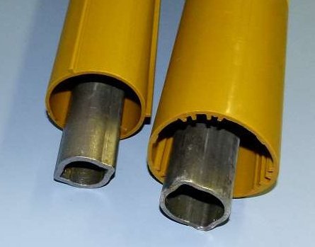

Wałek WOM Kup odpowiedniej długości wałek do kosiarki :D
na zatrzaski
rurowy dwa, trzy razy lżejszy
w żadnym wypadku nie na frezy - czyba, że masz zamiar ćwiczyć podnoszenie ciężarów :D albo założyć do prasy wielkogabarytowej

Wałek WOM Ten rurowy jest dobry co najwyżej do lejka, opryskiwacza albo przewracarki. Do rotacyjnej ma być wałek który przeniesie 400Nm momentu i dobrze żeby nie był na styk tylko z zapasem. A to rurowy z trzema falcami. Według mnie nie wart kupowania. Kup z frezem ewentualnie z trzema przetłoczeniami. Trwały, mocny i nie klepie na wszystkie strony jak rurowy gdy trochę luzu nabierze , krzyżaki też są mocniejsze.

Wałek WOM Bo to dziadostwo z dwoma falcami do opryskiwacza i tyle.
Instrukcja mówi jakie minimalne wymagania ma spełniać wałek.
Wałek wom o symbolu C-50210. Numer aktualny do dziś. Wystarczy poszukać.

Wałek WOM Też polecam kupić wałek wielowypustowy.
Używam takiego kilka lat i tylko obudowa się zniszczyła i to nie w całości.
Dźwiganie hmmm wolę trochę podźwigać niż stanąć na środku pola z "obróconym" wałkiem.
@: Zmierz odległość żeby kupić odpowiedniej długości.
I sprawdź czy masz rowek na zatrzask bo żeby nie było jaj potem :P.

Wałek WOM Używałem go przez 25 lat przy rotacyjnej i rozrzutniku 4,5 tony

Wałek WOM Do naszej kosiarki rotacyjnej z 84r dołączony był wałek rurowy i mimo zniszczenia przez lata osłon pracuje do dzisiaj. W kosiarce nie ma aż tak dużych przeciążeń, żeby mogło go obrócić zwłaszcza przy 30-ce. Używałem go w sieczkarni Mengele 350 przez 5 sezonów, bo nie miałem innego i z wałkiem wszystko w porządku. Do paszowozów dołączają wałek rurowy co prawda z potrójnym przetłoczenim a Wy każecie mu kupować kilka razy droższy wielowypustowy do kosiarki?
